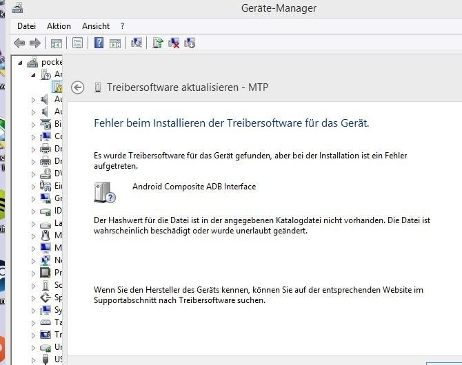

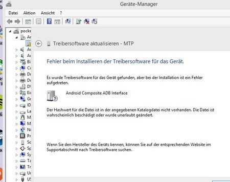

Und hänge jetzt an den "MTP- Treibern" Hab im Geräte- Manager (Win8.1) das Ausrufezeichen vor "andere Geräte" > "MTP". Wenn ich den Treiber jetzt aktualisieren will und dabei auf den Zielort mit dem "USB 2.0 - Treiber" von acer verweise bekomme ich diese Meldung (siehe pic).
Was ich schon gemacht hatte war die Entwickleroptionen freizuschalten auf dem Tablet und das "USB- Debugging" zu aktivieren.
Wo stelle ich mich grad zu blöd an??
Danke Euch und Grüße

@p0se: Nö, ohne den Treiber wollte es nicht. Aber ich hab's hinbekommen.
Ich habe, wie schon an anderer Stelle beschrieben die Treiber- Signierung ausgeschaltet (unter Win8.1). Damit ging es zunächst auch nicht (auch nicht mit Ausführen als Admin).
Ich hab das ganze dann nochmal gemacht, mich aber als der eigentlich versteckte Admin in Win 8 angemeldet.
Und jetzt hat's geklappt. :thumbsup:
Fettes Danke an Euch hier. Bis auf die Probs bei Win8 war's sogar für nen Newbie, wie mich einfach. :biggrin:

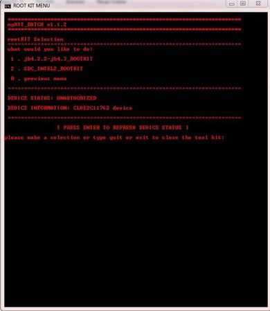

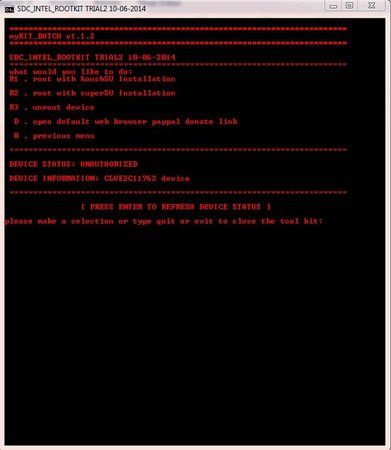

hallo. danke für die anleitung. nur ich hab da ein kleines problem.
wie kann ich es änern? Acer Iconia B1 730
Was genau funktioniert denn nicht? Laut deinen Bildern ist das der ganz normale ablauf zum rooten bloß bei der Frage womit du Rooten möchtest machst du nicht weiter?!
"Ab hier ist es euch überlassen welche SuperUser App ihr haben möchtet R1 oder R2"
"Wieder ACCEPT eintippen und weiter mit Enter"
"Euer One7 startet jetzt neu in den Fastboot Modus das könnt ihr auf euren bildschim vom Tablet verfolgen."
"So euer Tablet ist nun neu gestartet und besitzt jetzt auch Root."

Nächstes Problem, ich hab nicht den Intel an zweiter Stelle beim rooten?
Habe beide Dateien runter geladen und auch zusammen kopiert wie ich das machen sollte.
Also ich kann nur den JB4.2.2 auswählen.
Edit 2 : Schlagt micht nicht ^^ , ich habs hinbekommen.

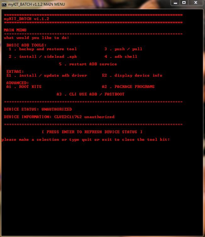

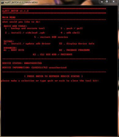

ich kriegs nicht hin, win7 64bit.
es zeigt immer
DEVICE STATUS: UNAUTHORIZED
DEVICE INFORMATION: CLV4AEAAE28 device
an.

ich schrieb schon, es wird angezeigt:
in der entwicklungsoptionen finde ich nicht mit authorisieren. wie genau soll der menuepunkt heissen und unter welche ueberschrift ist er?
Direkt unter USB-Debugging.
