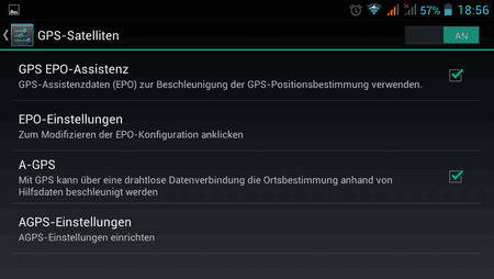

@Dr. IGGY and Mangold:
Schon einmal dieses Einstellungsmenü gesehen?!
Nein, wo finde ich das denn???
Diese Einstellungen hatte ich als Erstes vor meinem Navigationsversuch eingestellt, bringt also nix, zumindest hier.
