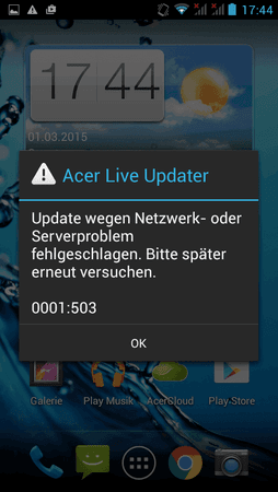

so jetzt habe ich das handy auf werkseinstellungen zurückgesetzt und bekomme immer eine fehlermeldung !!!
"update wegen netzwerk,- oder serverproblemen fehlgeschlagen. bitte später erneut versuchen. 0008:be2b8094"
ich bin am verzweifeln !!! ich habe das handy auf werkseinstellungen zurück gesetzt aber weder per auto update noch per manuelles update bekomme ich es aufs handy !!! mit der dateu die defekt ist komm ich auch nicht klar, wo bekomme ich sie nur her ???
