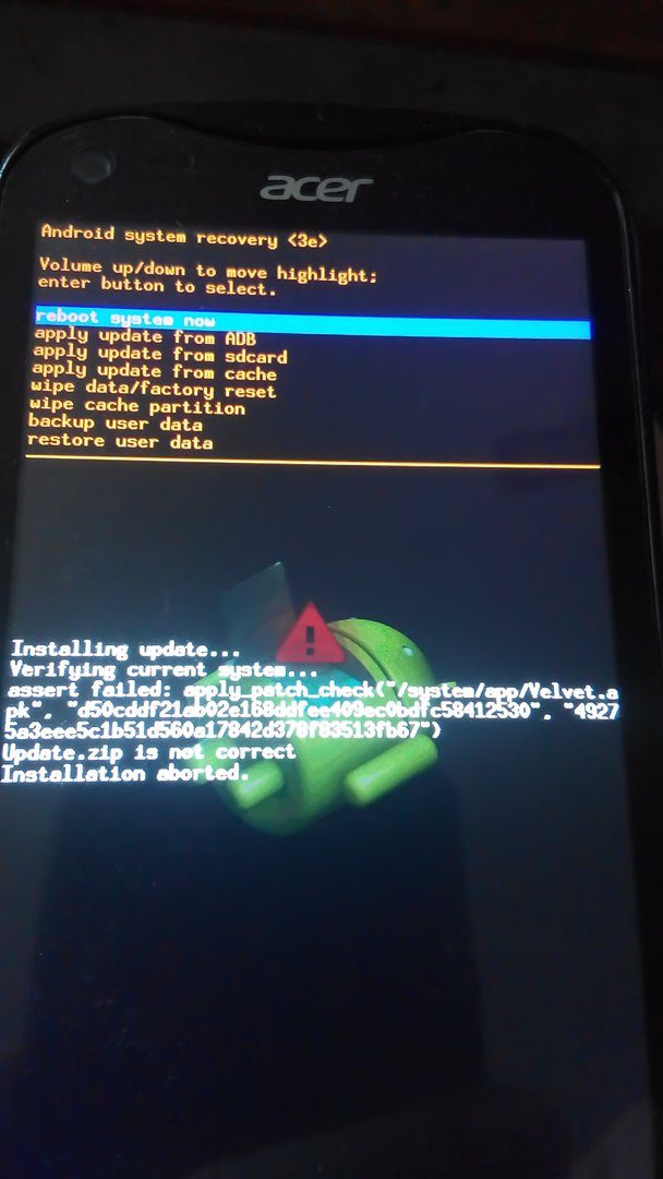

Also, nur die Apk von Play Books wieder in den System-Ordner zu verschieben, hat es auch nicht gebracht, selber Fehler. Aber ich hab' gelesen, wenn man die originalen Android 4.2.2-Dateien aus dem App-Ordner im System hätte, und die gegen die momentanen ersetzen würde, müsste sich das Problem lösen lassen. Das Update lässt sich eben nicht installieren, wenn man bestimmte Dateien verändert hat.

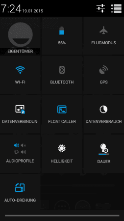

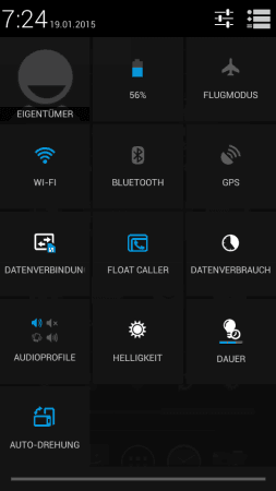

Die Einstellungen der Optionen-Übersicht hat sich verändert. Es scheint das ein Punkt hinzu gekommen ist. Der Flugmodus war zuvor in der Mitte der ersten Reihe.
Könnte mal jemand nach sehen welche Optionen vor dem Update verfügbar waren und welcher hinzu gekommen ist? Danke

Ich glaube, Flugmodus und Akku sind nur vertauscht. Hab zwar kein altes mehr, aber beim Z3 ist es so, und für mich fühlt sich abgesehen vom genannten alles richtig und wie immer an ;)
Ja, kann ich bestätigen, es sind die beiden Symbole nur vertauscht. Ich habe ein E2 ohne das Update vom 16.1.
Danke Dirk.

im bild ist meine fehlermeldung, aus der werde ich nicht wirklich schlau. ich kann nur lesen das er das update nicht findet, aber wo wird den dieses hingeladen ???
kuttelehmann schrieb:
Anhang anzeigen 366232ich kann nur lesen das er das update nicht findet, aber wo wird den dieses hingeladen ???
Für mich sieht die Meldung aus, als ob er beim Prüfen der bestehenden System-App "Velvet.apk" (=Google Suche App) ein Problem feststellt und deshalb abbricht.
