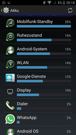

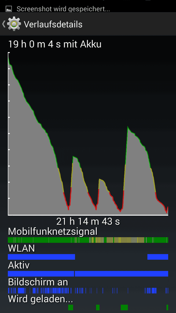

Weiß mir echt nicht zu helfen.
Heute mal gsam runtergeladen. Jetzt aber mal gsam runtergeladen.
^ irgendwas greift halt ständig auf dein mobilfunknetz zu.
(falls es das ist was du uns zeigen willst)
kannst versuchen Hintergrunddaten abzuschalten.
Einstellungen => Datenverbrauch => im Menü dann "Hintergrunddaten beschränken".
kannst auch mal gucken unter
Einstellungen => Sicherheit => Auto-start management, was da so alles unnötigerweise beim anschalten gestartet wird.
Dies hat sehr gut geholfen, sry für die späte Rückmeldung. Habe jetzt die beim kauf erwartete Akkulaufzeit erreicht.
