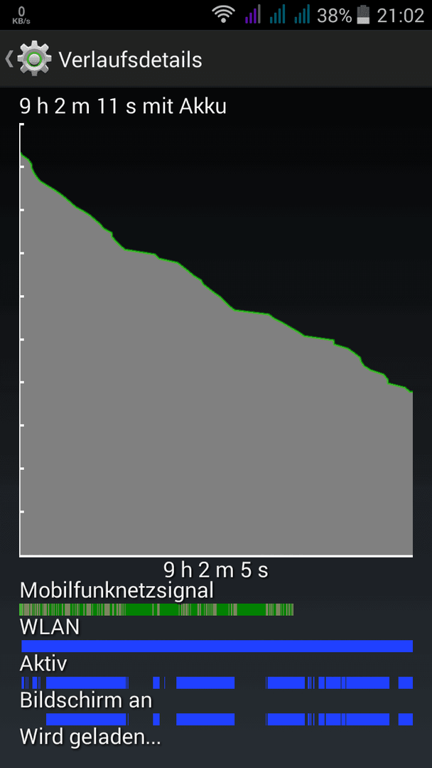

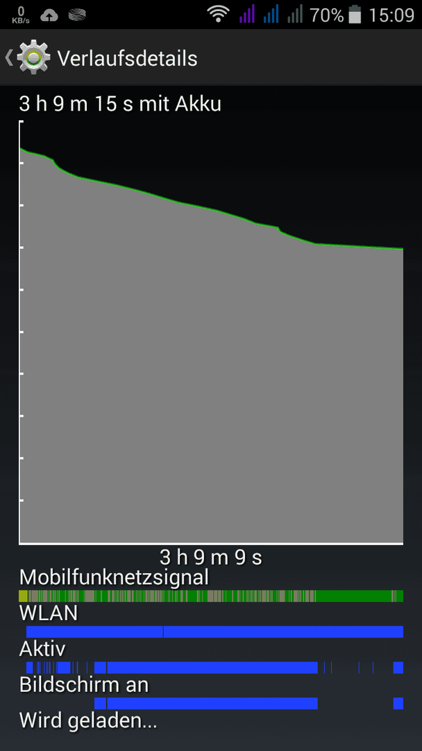

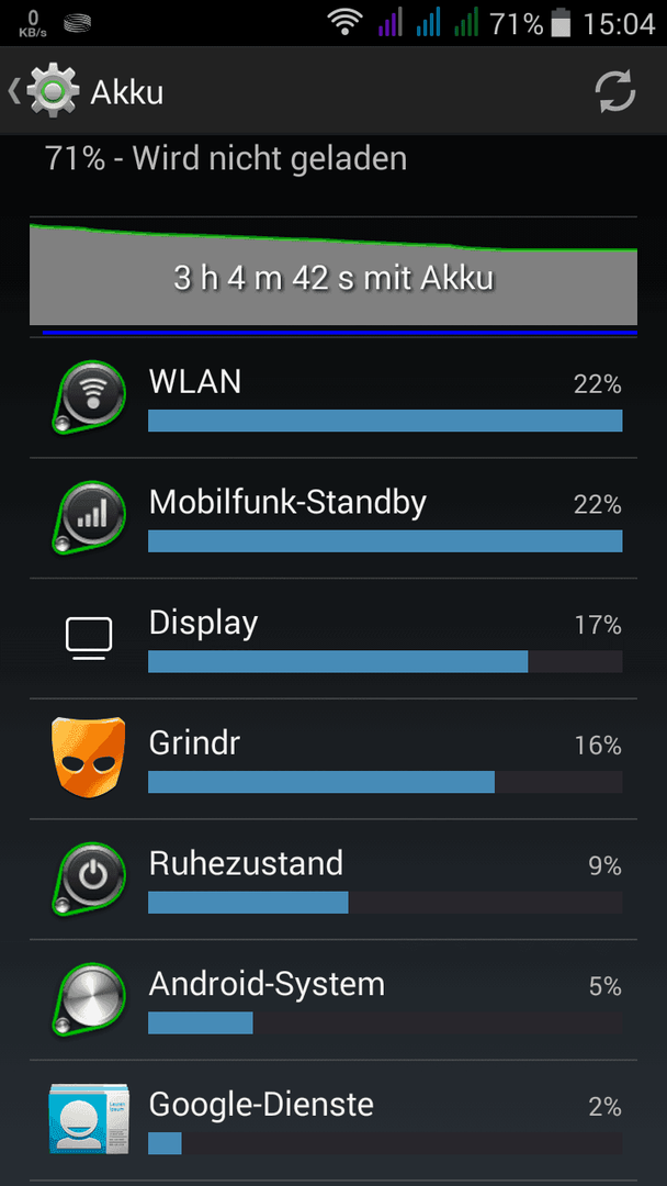

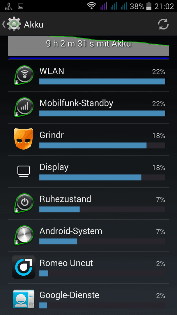

So habe mal paar Bilder hinzugefügt also mit meinem Samsung Core Duos hatte ich echt bessere Laufzeiten :( wenn ich manche hier lese mit 1-2 Tage akkuzeit frag ich mich warum der Akku so schnell leer wird. Gut wlan saugt leider viel. Root ist mir derzeit zu umständlich und zu heikel :(
Das Core Duos hatte einen 1.800 mAh Akku, das ist fast genau die Hälfte von dem, was das E700 hat.
Und während der Chipsatz des E700 recht genügsam ist, ist das große, hochauflösende und sehr helle IPS Display des E700 erheblich stromhungriger.
Und du nutzt es aktiv, fast exzessiv. In 9 Stunden war dein Display über 75% aktiv, das ist mehr als nur überdurchschnittlich. Hast du an dem Tag noch etwas anderes gemacht als auf's Handy Display zu schauen oder hält eine App das Display aktiv die es nicht sollte? Ich kann mir partout nicht vorstellen, dass das Core Duos trotz des winz-Displays ansatzweise so lange durchgehalten hätte. 7 Stunden aktiver Bildschirm und aktive App sind mit 1800 mAh schlicht nicht machbar.
Was mich allerdings wundert ist, dass Grindr dennoch mehr Energie verbraucht hat als das Display - so exzessiven Verbrauch einer App kenn ich allerhöchsten von aufwendigen Navigations-Apps und selbst dann nur selten. Sucht es evtl. ständig ein GPS Signal?
Jedenfalls scheint es keinen Battery Drain im Hintergrund zu geben, ist das Display aus ist kaum Aktivität und die Akku-Kurve fällt kaum merklich.
Meine einzigen Erklärungsansätze:
Grindr hält dein Display aktiv, ohne, dass du das möchtest und sorgt zudem für gigantische Mengen an CPU-Last.
Oder, in meinen Augen erheblich wahrscheinlicher: Du nutzt dein neues Handy wesentlich aktiver als das alte, ohne, dass es dir wirklich bewusst ist.
Fast 7 Stunden Grindr browsen und das Handy hat nach 9 Stunden mit knapp 40% immer noch genug Saft, um es durch den Abend zu schaffen - das ist in meinen Augen durchaus noch eine beachtliche Leistung.

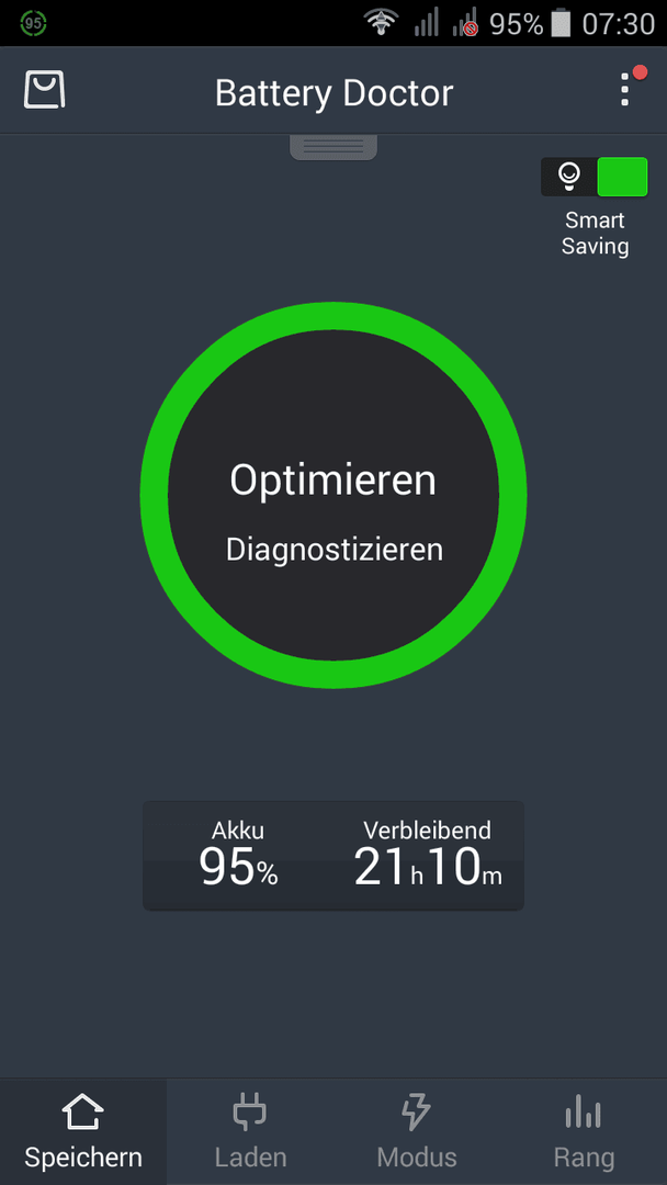

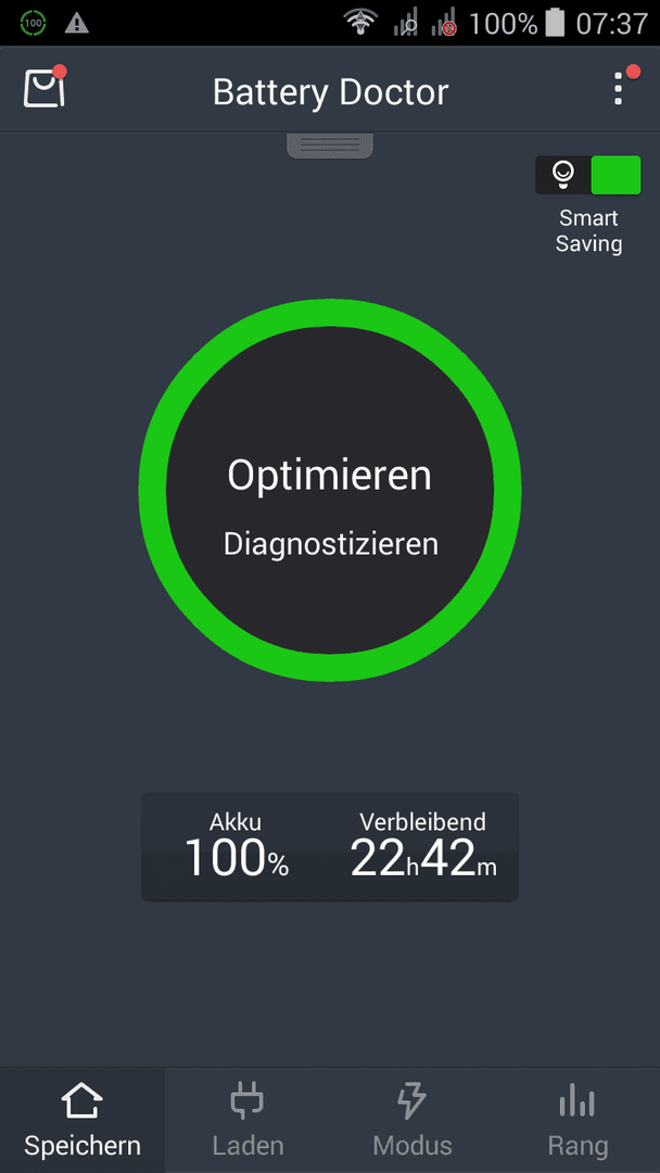

Schönen Abend allerseits. Besitze seit drei Tagen das Liquid E700. Soweit alles in Ordnung, ich denke halt "you get what you pay for", ein gutes Gerät in Anbetracht des Preises. Im Internet wurde ja überschwänglich die Akkulaufzeit gelobt. Aber mehr als einen Tag komme ich kaum über die Runden. Heute morgen habe ich kurz einen Screenshot gemacht. Knapp 23 Stunden sind zwar schön, bei mittelmässiger Nutzung reichts gut über den Tag, mehr aber auch nicht. Jetzt bin ich nicht sicher, ob ich da ein "Montagsmodell" erwischt habe.....:confused2:
Der Batterieverbrauch hängt von sehr vielen Faktoren ab.
Unter anderem haben PUSH Nachrichtgen oder häufige Pull Intervalle diverser Apps einen extrem negativen Einfluss auf die Laufzeit. Auch der Ort an dem das Handy "lagert" bzw. genauer gesagt die Mobilfunk und oder WLAN Empfangseigenschaften an diesem Ort haben einen entscheidenden Einfluss auf die Laufzeit.
Ich für meinen Teil habe WLAN immer aus sofern das Display nicht an ist (oder das Gerät am Strom hängt), habe aber auch den "Lagerort" meines Handys daheim so gewählt, dass er nicht gerade mitten im Haus liegt, wo der Empfang miserabel ist sondern eben in der Nähe des Fensters, wo der Empfang recht gut ist. (Das alleine spart nach meiner Erfarhung ca. 1/3tel der Idleenergie).
Außerdem habe ich schon seit Jahren Push für Email abgestellt und auf manuelle Synchronisierung umgestellt und auch sonst verbietet ich so ziemlich jeder App, die nicht gerade zur Kommunikation gebraucht wird das Push generve.
Aktuell steht der Akku meines E700 nach 2 Tagen bei 60% - dummerweise hatte ich letzte Nacht den Schlafmodus beim Hörbuch vergessen, so daß über Nacht 8% Akku durch Audible verbraten wurden ;)
Besten Dank für die Infos. Ich habe neben Gmail nur einen E-Mail Account installiert, da habe ich die Synchronisierung ausgeschaltet. Wlan ist an, GPS aus, Bluetooth aus. Betreffend Mobilfunktempfang: Zu Hause habe ich mit der einen Sim keinen Empfang, könnte als gut sein, dass diese den Strom zieht, wenn ich nicht auf die 2te Sim umschalte. Dennoch bin ich erstaunt, dass gewisse User von "tagelangem" Standby des Liquid E700 berichten....:confused2: Wie gesagt, ich komme mit wenig Nutzung gerade so über den Tag, wenn ich bloss ein bisschen Youtube gucke, ab und an eine E-Mail schicke, 2-3 Telefonate mache dann erreiche ich bestenfalsl vielleicht auf 12-14 Stunden. Das sind meine bisherigen Erfahrungen. Für einen Akku von diesem Kaliber hätte ich mehr erwartet. Oder anders gesagt, die Akkulaufzeit ist ist nicht mehr, als ich bei einem Note 4 Testgerät hatte, dass ich aufgrund des Super-Displays und des S-Pen sehr intensiv nutzte. Was nützen mir die ganzen Gimmicks eines Smartphones, wenn ich diese ausschalten muss, damit ich möglichst lange Akku habe? Ich vergleiche auch mit dem 5c eines Bekannten. Der hat genau gleich viel Standby. Bei mir purzeln die ersten Prozent der Akkuanzeige schon nach wenigen Minuten. Nach fünf Minuten News lesen heute Morgen sah die Anzeige dann so aus:

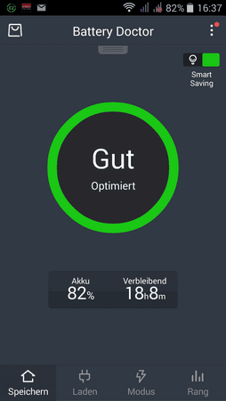

Das wirds wohl sein. Hatte jetzt tagsüber einen guten Empfang und der Akku ist noch relativ hoch (8 Uhr morgens eingeschaltet), auch nach einigen Telefonaten, Mails, News checken etc. Eine Rücksprache bei Acer mit Überprüfung der Geräte-Seriennummer brachte nichts Neues: Bei dieser Serie liege kein Akkudefekt vor liess man mir ausrichten, ansonsten würde das Gerät getauscht. Dann wird wohl alles seine Richtigkeit haben. :thumbsup:

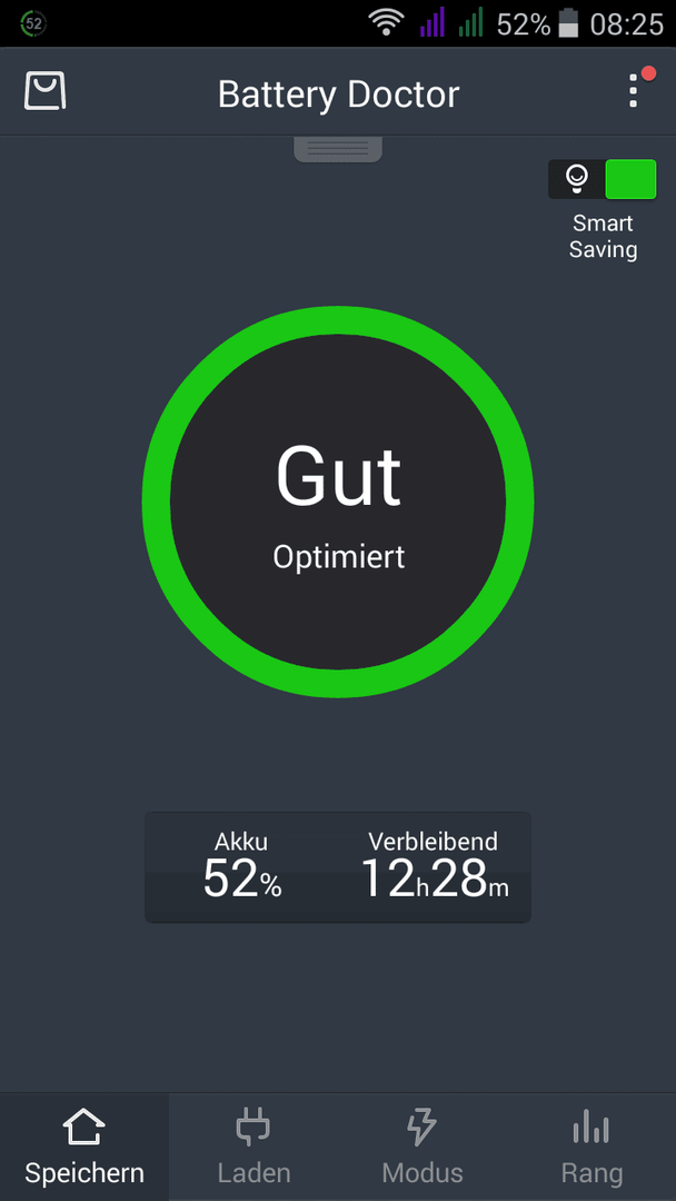

Nachtrag: Heute morgen stand das Gerät noch auf 52 Prozent (gestern nach etlichen Mails, Newssitencheck, Youtube, Musikhören). von 11 bis 8 Uhr morgens hatte ich den Flugmodus eingeschaltet. Ich denke, ich komme mit der Restzeit locker über den Tag. Mit so einem Standby kann man, glaube ich, ganz gut leben....:biggrin:
