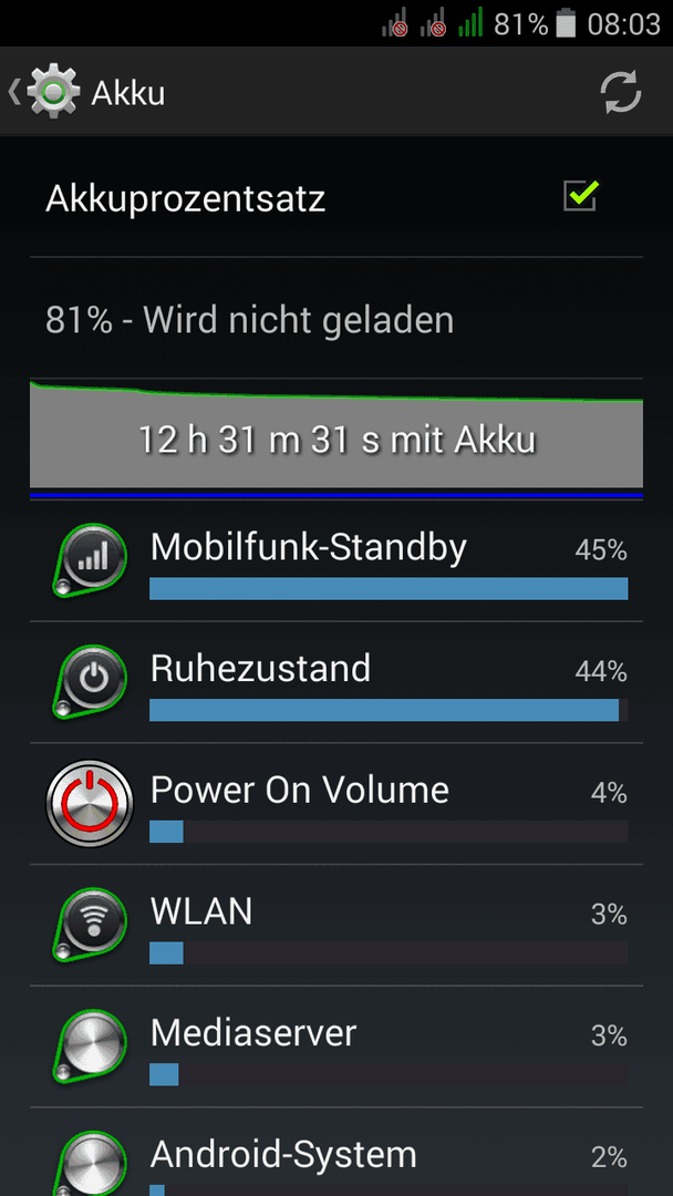

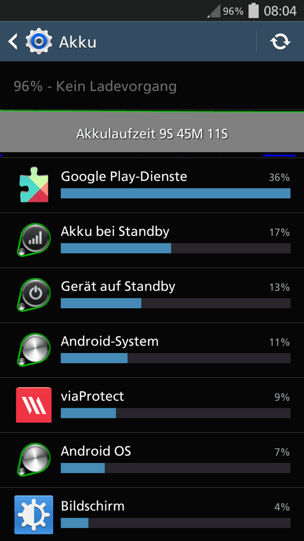

Hab mal getestet, was über Nacht so läuft. Beide aufgeladen und dann nachts ohne WLAN und Mobile Daten liegen lassen. Nach 9h ist das Note bei 96% das E700 weit darunter. Auffallend: Das E700 verbraucht im Vergleich zum Note 3 viel Strom für 'Mobilfunk Standby' und 'Ruhezustand' ... Ich denke, da gibt es für Acer einiges nachzubessern ...
By the way, habe auf beiden Geräten mehr oder weniger die gleichen Applikationen und Einstellungen ...
Anbei noch der Vergleich: Links Samsung Note 3, rechts E700

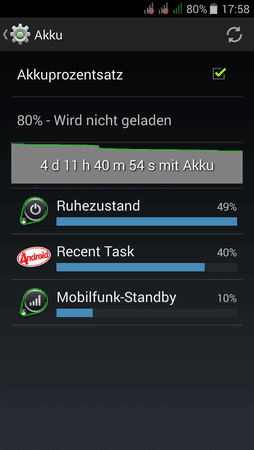

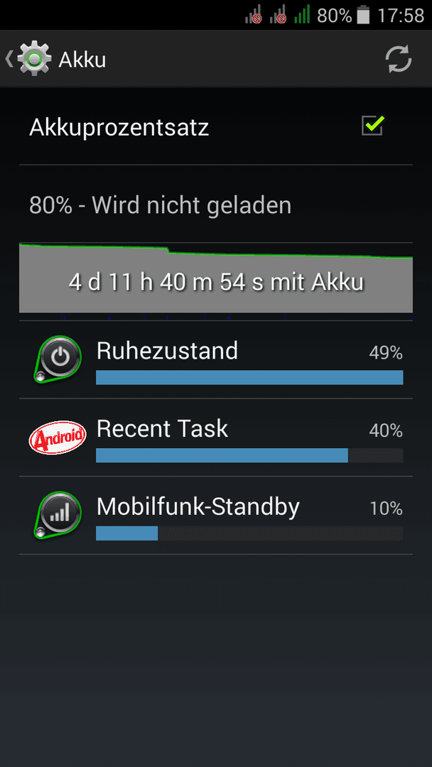

Ich denke auch, dass die Anzeige eher Glückssache ist. In den letzten Tagen habe ich ausser ein paar mal Mailbox leeren nicht viel mit dem System gespielt (ist das Zweithandy). Nach 4 1/2 Tagen zeigt es mir noch 80% an ... Hochgerechnet sollte es demnach über 20 Tage laufen ... und das wird es sicher nicht. Irgendwann mal wird die Anzeige absacken ... we'll see ...

ich frage mich was das soll, ist das ein neuer Sport? Handy rumliegen lassen bis Akku leer und dann den berühmten S.....vergleich machen?
Ich nutze das Gerät intensiv, gucke nie nach der Statistik und lade das Handy wie es mir in den Sinn kommt. Trotzdem ist es ein himmelweiter Unterschied zum iPhone das musste jeden Abend ans Ladegerät, das Acer gefühlt alle 3 Tage. Und das macht für mich den Nutzwert aus, ich komme sicher 2 Tage ohne laden über die Runden und das ist in Zeiten von Hosentaschencomputern schon eine Menge.
Mir, und ich denke den meisten anderen, geht es eher um die Zuverlässigkeit der Anzeige. Denn man muss ja auch ein bisschen planen können. Wie gesagt, ich brauchte letztens das Handy als Navi (hatte da noch kein KFZ Ladekabel) und schwupp war der Akku leer. Für mich wäre es auch ok, wenn es nur einen Tag halten würde, ich mag nur wissen woran ich bin :).

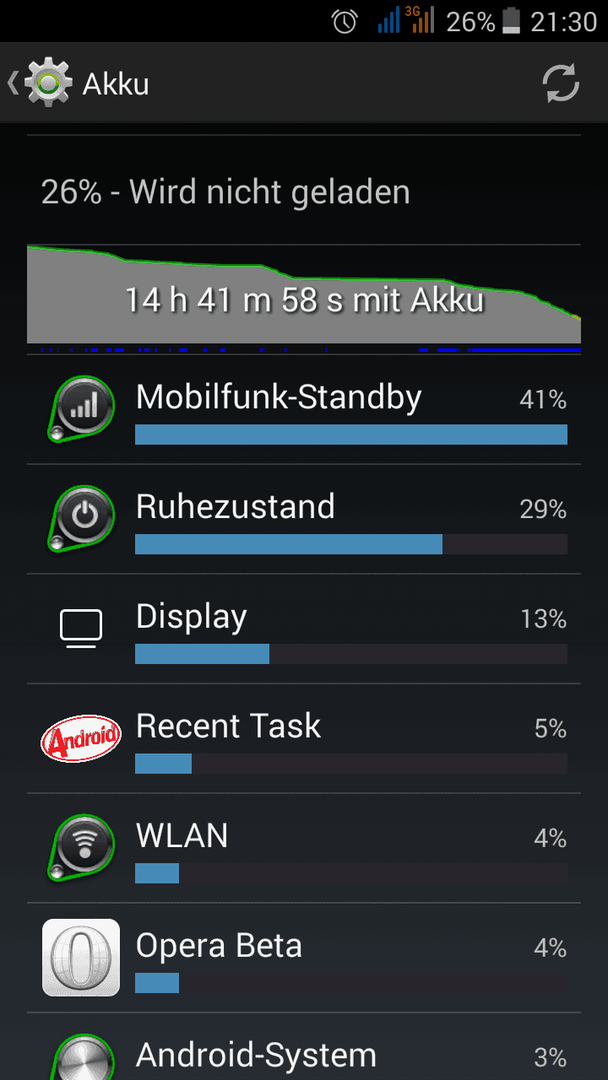

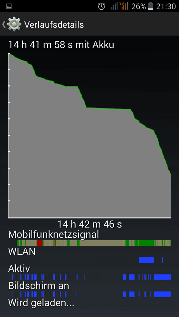

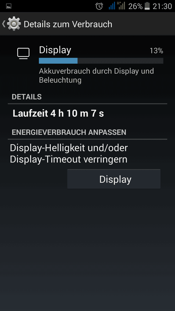

Hallo, lese bei euch dot Zeiten von 7h warum komme ich da nicht ran. Liege immer so bei max 6h
Benutzung 2 Karten O2 zum telefonieren und D1 Internet.
Anliegend mal Bilder.
Nutzung heute viel Opera.
Display heute größtenteils auf geringer stufe.
Neuste update drauf.
Auf den Screenshots sieht es auch aus, als ob Du nicht gerade den allerbesten Empfang hast.
Und das kostet ordentlich Akku.
