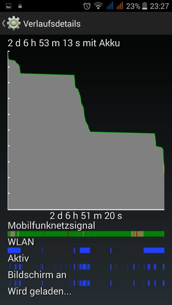

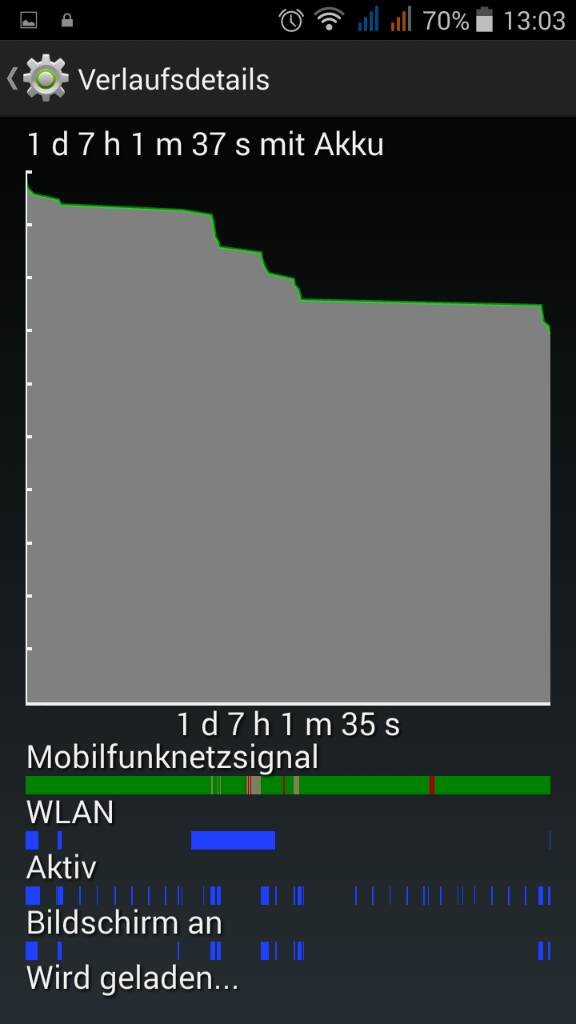

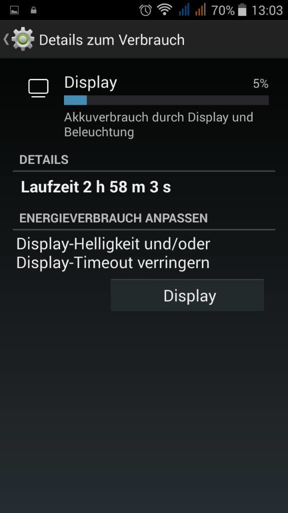

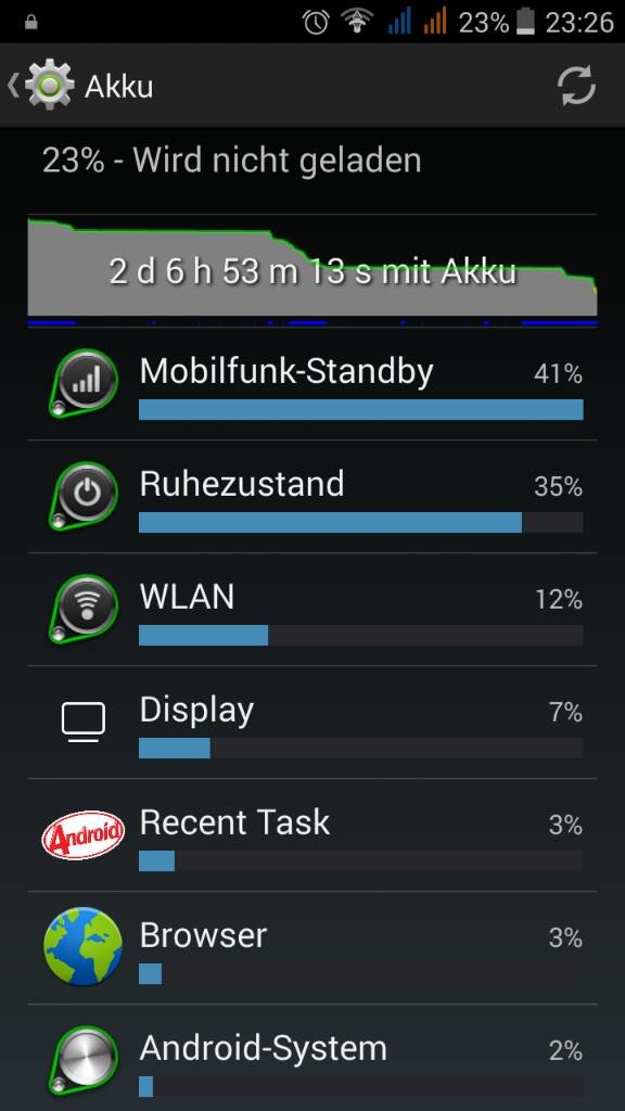

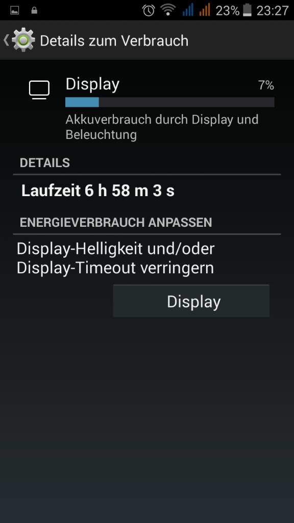

Guten Abend, auch ich wollte mal meine Akku Statistik bereit stellen .
Über Nacht wird jetzt geladen.
Ich bin damit voll zufrieden. Generell sehr gutes Smartphone.
uploadfromtaptalk1409088715844.jpguploadfromtaptalk1409088732025.jpguploadfromtaptalk1409088744103.jpg

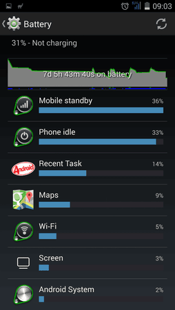

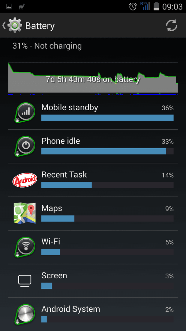

Bei mir steht immer recent Task mit 25 "Prozent an Nummer eins der Akku Verbrauch.
Ist das normal? Kann ich das verhindern?
Immer an Nummer eins steht bei mir das recent Task

Mit 7 Stunden Display on nur 7% Akkuleistung gezogen?
Habs Gerät gestern erhalten, und viel rumgespielt. Bei mir ist das Display mit angeblich nur 7-8% aufgeführt, obwohl es schon seit 3 Stunden on war bei 68% Restakku.
Hab ja alles eingerichtet und viel damit rumgespielt.
Irgendwie glaub ich nicht dass das mit dem Display ganz korrekt sein kann.
Was kann ich gegen das recent Task machen?
Keine Apps nutzen. Acer scheint den Verbrauch aller Apps unter Recent Tasks zu bündeln.
Das Gerät rooten und dann mit Better Battery Stats oder Where is my Droid Power nachsehen, welche App wie viel verbraucht.
Die Standardanzeige lässt sich leider nicht ändern.

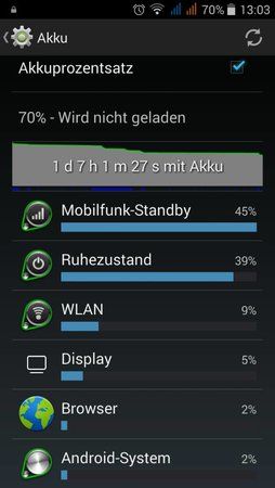

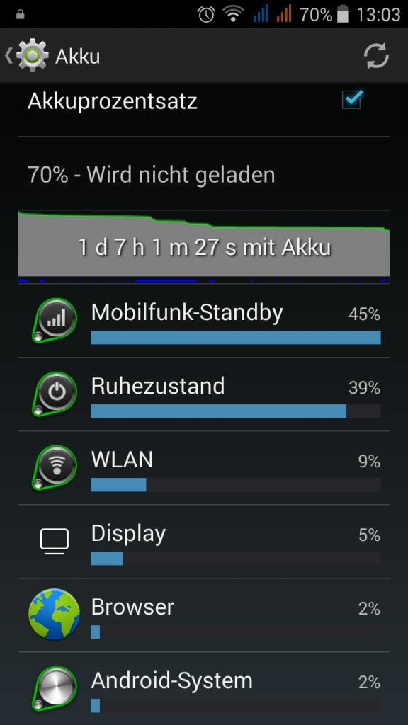

Ich bin von meinen alten Smartphones (mit teilw. sehr schlechten Akkulaufzeiten) gewohnt folgendes zu tun um Akku zu sparen:
~WLAN nur bei Bedarf
~2G nur im Bedarf auf 3G
genommen
~Helligkeit fast auf AUTO
~Keine Apps im Hintergrund lassen
~Aktualisierungszeiten der Apps
kontrollieren
Anbei meine momentane Statistik:uploadfromtaptalk1409224656777.jpguploadfromtaptalk1409224666499.jpguploadfromtaptalk1409224675059.jpg

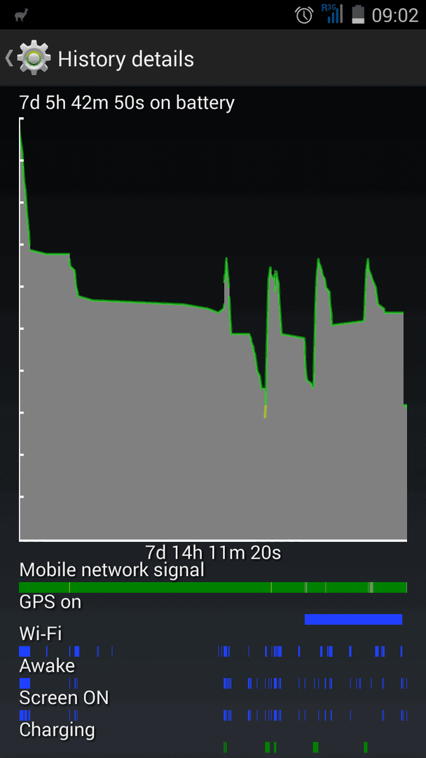

Auch meine Anzeige spielt verrückt, gestern abend ging das Handy bei gelegentlicher Benutzung von 53% wieder auf 56% rauf... heut hab ich mal ausgeschalten und neugestartet.
Siehe da, von den 53% blieben 33% übrig, was realistischer klingt.
Und das Display mit nur 3% Verbrauch kann sicher nicht stimmen

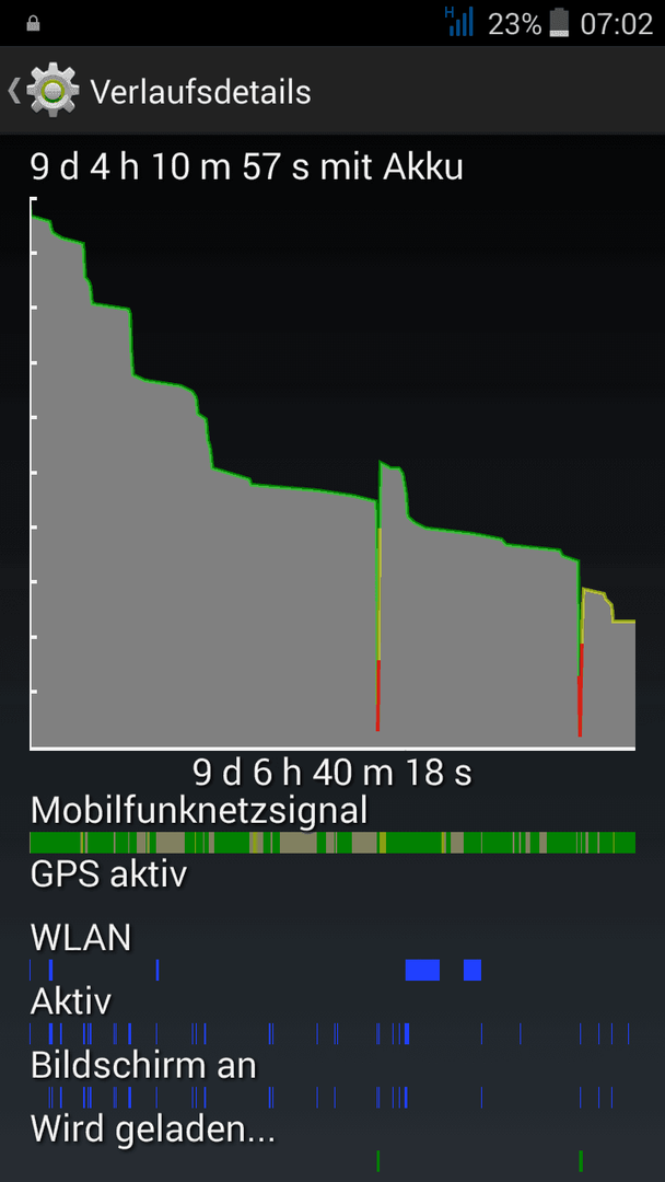

Nur als weiteres Beispiel, ähnlich wie bei anderen: Akkuanzeige bis knapp unter 50% im wesentlichen wie erwartet, "hängt" dann lange zwischen 50% und 46% um dann innerhalb von Minuten auf nahe 0% abzufallen. Hab testweise zweimal nur teilweise nachgeladen, Ergebnis siehe Screenshot.
Insgesamt für einen Wenignutzer wie mich echt prima Laufzeit, aber es ist halt nicht schön, plötzlich mit totem Gerät dazustehen, wenn ich gerade noch dachte, der Akku sei halbvoll.
