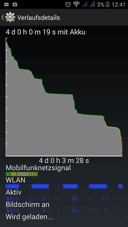

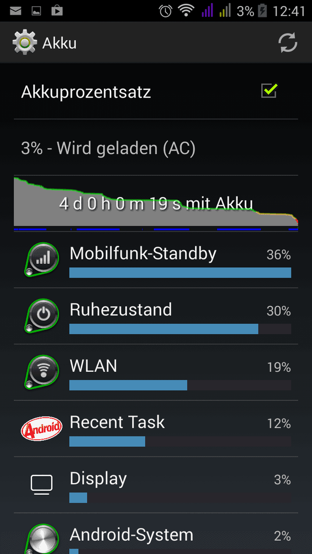

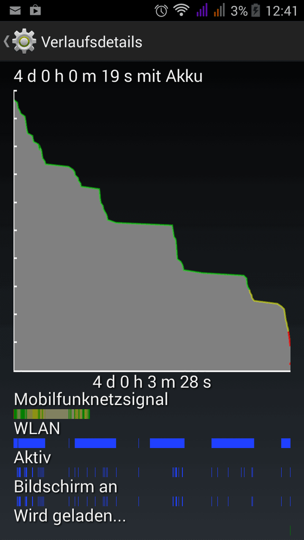

Hier meine Screenshots von den ersten 4 Tagen.
Display On Time waren etwa 6 Std.
Wie gesagt die Gesamtlaufzeit ist super, wenn man bedenkt dass es die erste Akkuladung ist. Ok moderne Akkus müssen sich nicht erst "entfalten" aber man klickt an einem neuen Handy ja auch immer mehr rum und probiert aus.
Wie gesagt heute mit 19% morgens weggelegt und Mittags komplett entladen vorgefunden. Aktiv war nur WLAN. Laut Screenshot auch keine langsame Entladung sondern auch ein recht schneller Drop.
Die weiteren Drops zwischendrin stören mich jetzt nicht so arg weil ich da ja wirklich am Gerät aktiv war.
Wobei die Intensität der Drops schon ziemlich heftig ist. Ich mein ich hab da keine Games gespielt oder Youtube Videos geguckt.
Einfach Display an und Facebook gecheckt, etwas gesurft oder Whatsapp Nachrichten geschrieben.
Nur der letzte Drop passt mir irgendwie nicht in mein Verständnis weil ich da nix am Gerät gemacht habe.
Die Screenshots sind direkt nach dem Anstecken ans Ladekabel und dem Neustart gemacht wurden (ich dachte zwar eigentlich der löscht die Statistik aber sie war halt noch da, mittlerweile hat die Statistik aber wieder angefangen von vorne zu zählen.

Danke für die Screenshots. Werde ich weitergeben.
Du sagst, nur WLAN aktiv?
Keine Apps, keine Synchronisierung, keine SIM Karten?
Herzliche Grüße
Carsten
Mit "nur WLAN aktiv" meine ich im Vergleich zur Nacht wo sich ja am Akkustand so gut wie gar nix tut, der Rest (Apps wenn auch nicht online) und SIM-Karten sind auch Nachts aktiv.
2 SIM-Karten.
1x congstar (guter Empfang), 1 x KPN/Sympac (müsste ePlus sein) i.d.R. 2 Balken
So gut wie nie 3G aktiv, nur zum ausprobieren in den ersten Tagen mal 1-2 Stunden.
Die Screenshots zeigen irgendwie keinen durchgehenden Graph für Mobilfunk. Wie Du siehst bricht der irgendwann am 2. Tag ab. Das ist der Zeitpunkt zu dem ich die 2. SIM eingelegt habe.
Vielleicht hat er sich da verschluckt. Es waren aber über den gesamten Zeitraum beide Karten aktiv und höchstens mal bei einem Besuch in einem "Dorf im toten Winkel" für nen halben Tag fast ohne Empfang.
Bei der 2. Ladung die gerade läuft zeigt er den Mobilfunknetzsignal-Graph übrigens durchgehend an.
W-LAN Zeiten siehst Du ja im Screenshot.

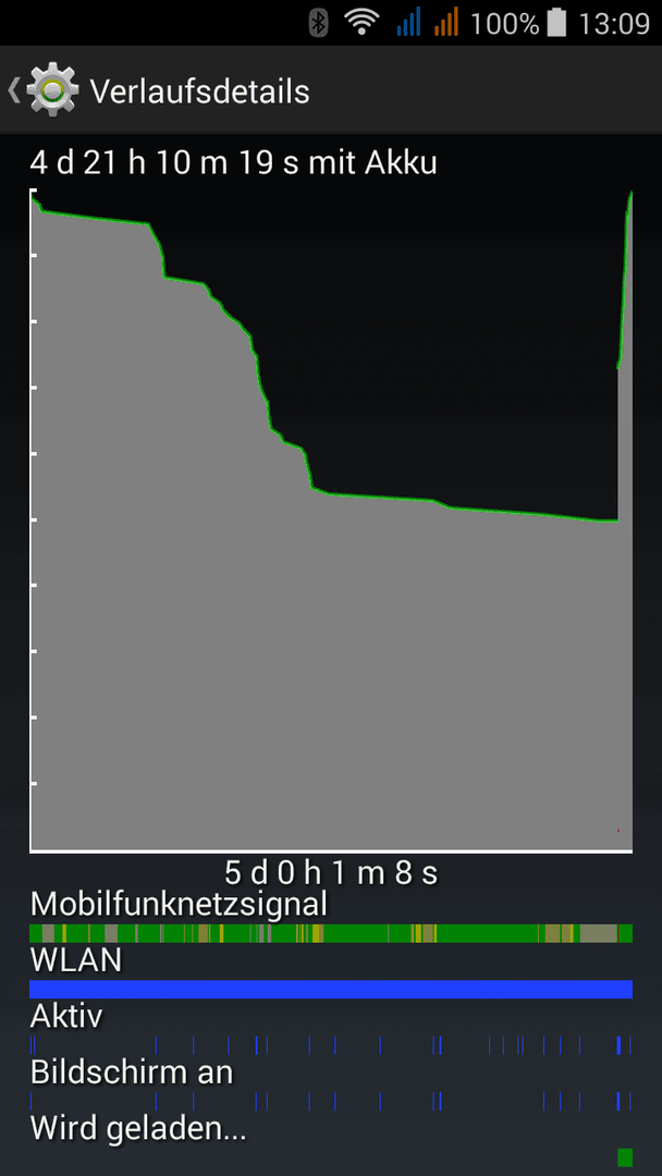

Hallo Leute
Also meine anfängliche Begeisterung für das Handy hat sich mittlerweile etwas gelegt.
Der Grund ist der Akku oder besser gesagt die Ladestandanzeige.
Bis auf knapp 50% ist die Entladekurve noch recht nachvollziehbar.
Dann bleit mein E700 länger als einen Tag auf den ca. 50% ohne das es an Ladung verliert, bis es plötzlich ohne Vorwarnung ausgeht.
Also so ist das Gerät wenig brauchbar für mich, wenn ich mich nicht einigermaßen auf die Anzeige verlassen kann.
Vielleicht ist es auch ein Defekt am Akku oder Ladeelektronik.
Ob ich versuche das Gerät nach Acer zur Überprüfung zu schicken?
Weiß einer ob man die Garantie direkt bei Acer abwickeln kann?
