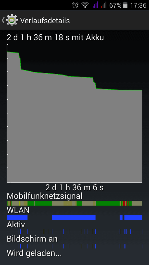

Hier noch ein Screenshot von heute.
Es wird ja immer gesagt schlechter Empfang hat einen signifikanten Einfluß auf die Akku-Leistung.
Messbar ist der sicher aber ich war heute mehr als 2 Stunden mit 2 Sims an der Grenze zum Nirgendwo (0-1 Balken) und meine Akkustandsanzeige änderte sich nicht wirklich.
Zu dem Zeitpunkt habe ich dort auch ein WLAN inkl. Repeatern aufgesetzt und dessen Funktion mit dem Handy durch herumlaufen mit gutem und schlechtem Empfang und Display an getestet. Akku wie ihr seht die ganze Zeit weiter bei 67-68%
Auch W-LAN ist zu den anderen "Plateau-Phasen" aktiv und die von mir zuvor genannten Apps und Syncs sind im Hintergrund aktiv.

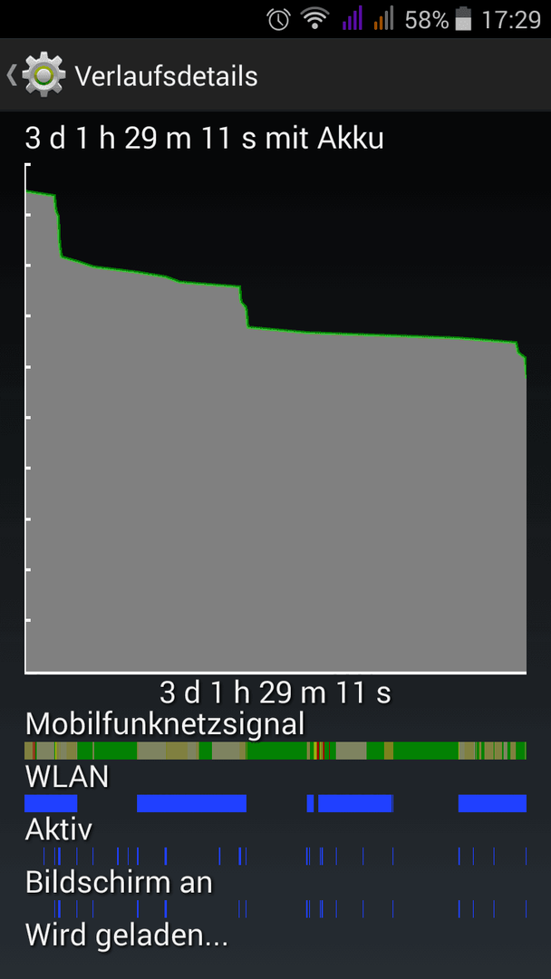

Hier nochmal ein neuer Screenshot.
Lange Zeit hing der Akku bei 68-66%.
Ich mache nicht viel am Handy es liegt rum mit WLAN an und wenn ne Notification kommt lese ich die Mail/Whatsapp/Tapatalk kurz und das wars.
Nun kam aber in den letzten Minuten des Screenshots bei genau dem gleichen Vorgehen (Notification blinkt, Display an, kurz in Whatsapp geantwortet) und auf einmal zeigt der Akku 58 % also gleich mal 10% niedriger obwohl man nix anderes gemacht hat als bei den anderen kurzen "Display On"-Phasen in den 1,5 Tagen.
Das ist was ich mit Drop meine. Du machst das Gleiche aber im Akku Verlauf sieht es aus als hätte man gerade einen Benchmark und ein HD-Video gleichzeitig am Laufen.
