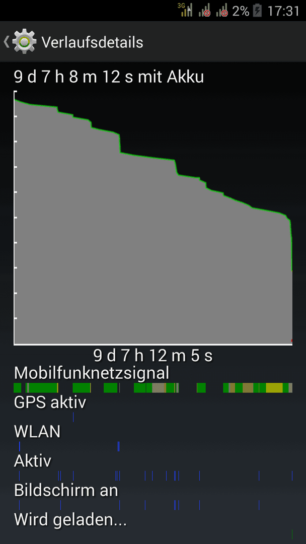

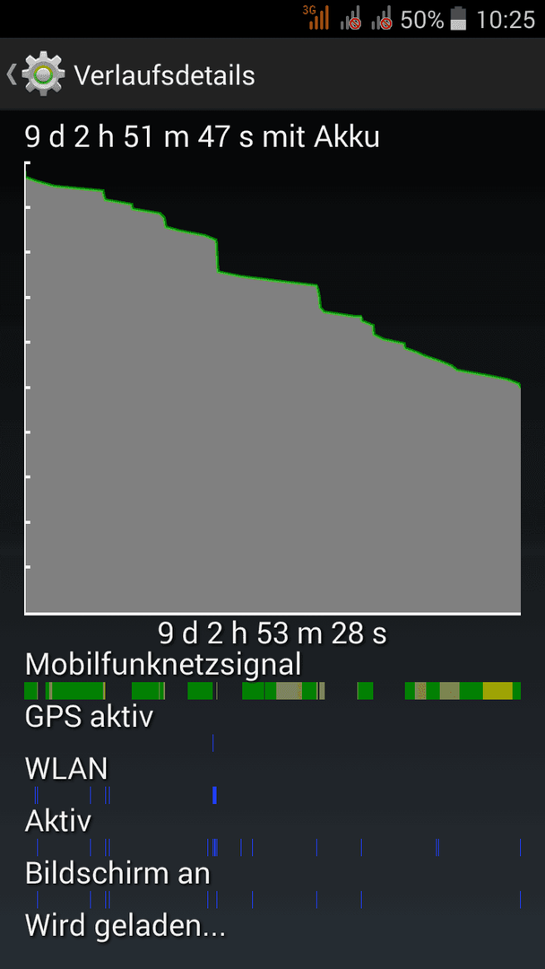

Kann bestätigen, dass die Anzeige auch bei Version 1.20 NICHT korrekt funktioniert.
Nach 9 Tagen und 2h wurden noch 50% angezeigt, wenige Stunden später schaltete es sich bei 2% aus ...

@hpk wie zum teufel schaffst du 9 TAGE ?! :D:D
Benutzt du es nicht ? Liegt es nur rum ?
Es ist mein Zweithandy, auf dem immer eine SIM Karte mit Mobiler Datenverbindung aktiv ist.
Habe in den 9 Tagen ca. 2h telefoniert, jeden Tag 3-4x 5 Mailaccounts abgefragt, und ebenso oft Chat Messages und SMS gelesen und geschrieben.
Also keine intensive Nutzung, aber Handy ist immer online und nicht im Flugmodus.
Ideal für mich als Zweitgerät mit alternativer SIM, Business-SIM und Telekom SIM für Besuche im Ausland
Trotzdem ne echt krasse Laufzeit, Respekt. :ohmy:
Bin ja schon froh über 3 1/2 bis 4 1/2 Tage und bin schon kein Poweruser, da ich fast nicht telefoniere und sonst wohl recht viel Whatsapp nutze und natürlich viel Musik höre. Aber auch ohne Musikgeschichten würde ich nimmer 9 Tage schaffen.
