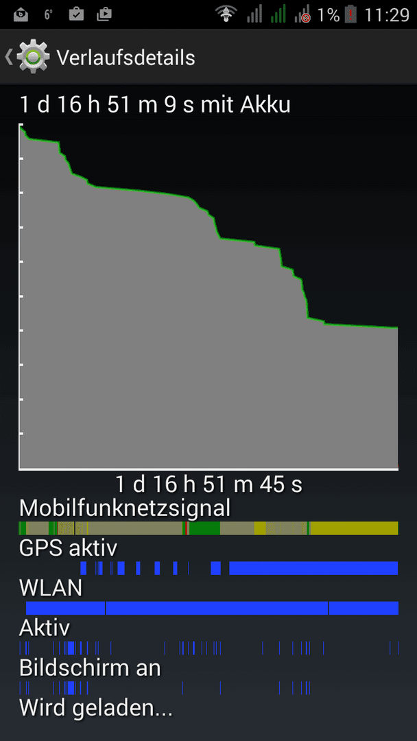

mich hat gerade mein 10 tage altes e700 "enttäuscht".
Aufgeladen wurde es gestern morgen, gestern Abend hatte es noch 52%, heute morgen 47%, alles im grünen Bereich
Und eine Stunde später (1) wollte ich Mails checken, da sehe ich, das es aus ist.
Einschalten ging nicht, ans Ladegerät, nach 3 Minuten lässt es sich starten: Akku: 1% !!
Wie kann das sein??
Unten ein Screenshot, ist die Anzeige nicht Widersprüchlich? Oben zeigt es 1%, und die Balkengrafik steht bei "erhofften" 40% ...
Mein vertrauen :-(
Bug? "Kann mal vorkommen" ?
(4.4.2 / Kernel 3.4.67 / Build E39_1.022.00_Gen1 / root)

Du hast anscheinend schlechten Empfang für das Netz der ersten Karte, die dauerhafte Netzsuche kostet richtig Strom. Ebenso dauerhaftes GPS Aktiv und WLAN.
Meinst du mich?
Und das soll der Grund sein, das innerhalb 1 Stunde der Akku von 47% auf 0% Abfällt?
Netzsuche, WLAN und GPS? Sorry, den ganzen Tag macht das Handy das und kostet ca. 30% des Akkus und jetzt soll es in einer Stunde ....
Das dies Strom kostet ist klar, aber als Erklärung für den Sprung innerhalb einer Stunde von 40% auf 0, nun ja, ....
OK, und jetzt ernstgemeinte Antworten ;-)
Den Sprung kenn ich auch ... In 6-8 Tagen von 100% auf 40% und dann Absturz ... Aus meiner Erfahrung stimmt die Anzeige nicht, aber das ist nicht tragisch ... ich lade es mittlerweile jeden Sonntag, unabhängig davon, was der Akkustand anzeigt ... und dann hält es die ganze Woche durch.
