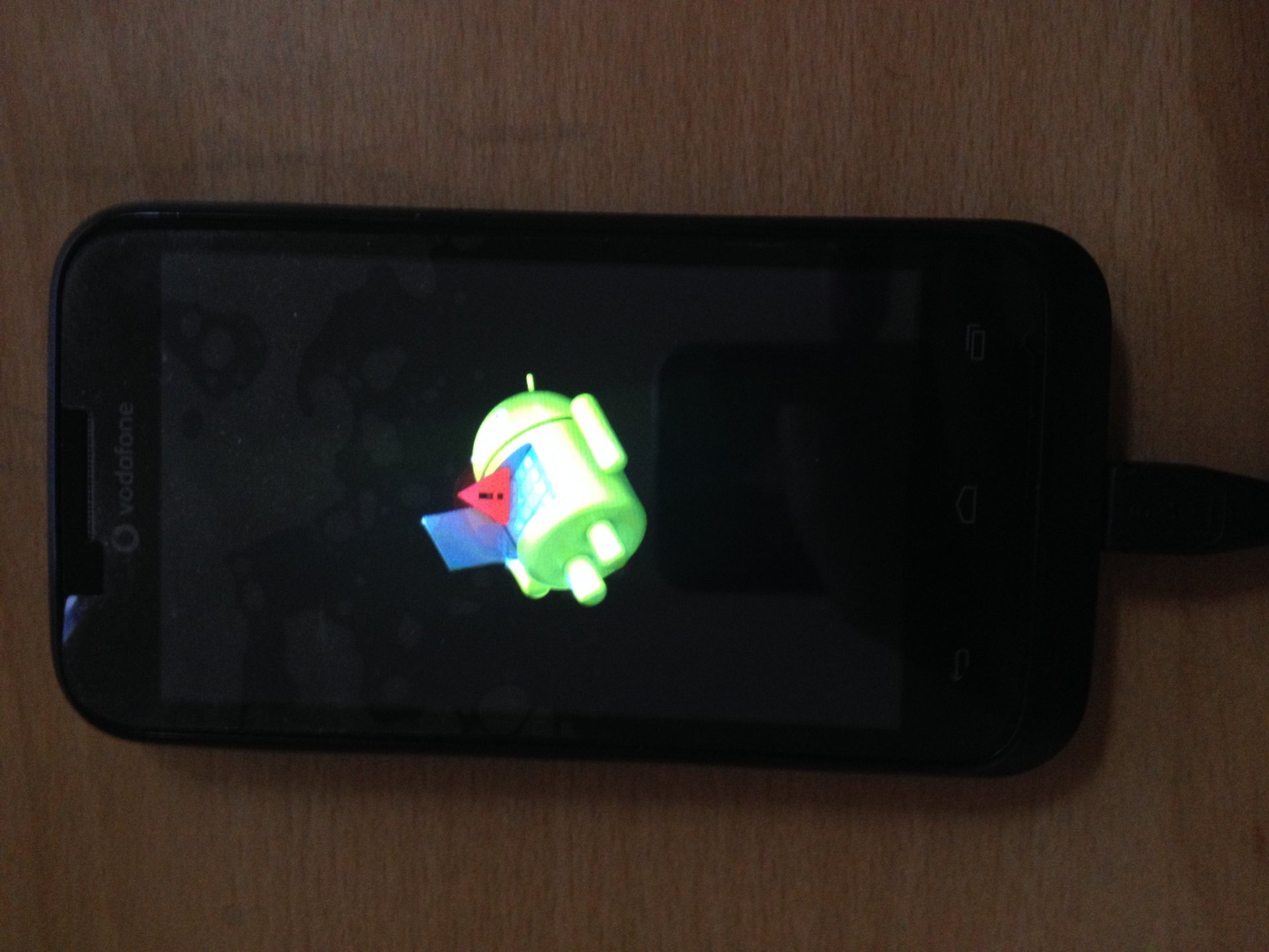

Ich weiß nicht wo das reingehört weil ich nicht weiß welche Handy ich da vor mir liegen habe :confused:
Nun ich hab ein Handy von nem bekannten bekommen das Startet nicht mehr es zeigt diese Androiden Männchen an was den Bauch offen hat (siehe Anhang)
Nun habe keine Ahnung von Andorid weil ich Appel User bin, hatte aber schon mal ein Android Handy geflasht weil ich gute Verständnis im Technik bereich habe.
Aber ich weiß nicht, wenn ich das Handy anschließe erkennt der Computer was angeschlossen ist er weiß aber nicht was es ist (unbekanntes USB Gerät)
Ich weiß auch nicht welches Handy das ist, vorne steht Vodafone und hinten irgendwas mit Google
Er sagt das er es über Nacht geladen hat und am nächsten tag kam er dauernd in diesen Modus wo man es zurücksetzen kann, das zurücksetzen ging nicht ... jetzt zeigt es nur noch diese Männchen an und ich kann es nicht neustarten oder sonst was machen ?!?!?!
Bitte um Hilfe

Dein kumpel wird doch wissen was fuer ein handy er hat, fuer mich siehts auf dem ersten blick wie ein Samsung aus
Habs rausgefunden. Vodafone RoHS
Ich komme jetzt auch wieder in den Recovery modus

vodafone 975 das ist es
Nun ich habe aber das problem das sich das Gerät nicht starten lässt und es vom PC nu als "unknown USB Device" erkannt wird. :unsure:
Wie, nach dem Du eine Firmware eingespielt hast oder ?
Na da denke ich mal ,es Mainboard defekt. Andere beim gleichen Gerät hat sich der flashspeicher von heute auf morgen verabschiedet.
Wenn Garantie besteht dann schick es ein. Wenn nicht dann bei viel Post als briefbeschwerer verwenden. is leider so.
