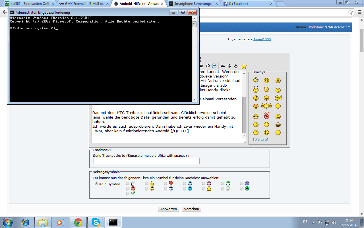

Ja, deswegen habe ich geschrieben, dass du die Eingabeaufforderung unter Start->Zubehör mit Adminrechten starten musst und die Exe durch die Programmzeile aufrufen musst. In Windows ist es nämlich normal, dass die meisten "DOS-ähnlichen" Programme einfach runterrattern. Zum Verständnis: adb rattert dir alle möglichen Befehle vor, welche du nutzen kannst. Wenn du in der Eingabeaufforderung im adb Ordner zum Beispiel "adb.exe version" eingibst, zeigt er dir die adb version des Programmes an. Mit "adb.exe sideload EIN-CWM-IMAGE.img" kannst du von deinem Rechner ein Image via adb einspielen und "adb.exe shell" gibt dir Eingabezugriff auf das Handy direkt.

Also bei mir ist das dann so wenn ich das mit Admin mache. Da komm ich aber nicht auf die Datei wie ich will. Mit dem Normalen zwar schon, aber der erkennt das dann nicht.

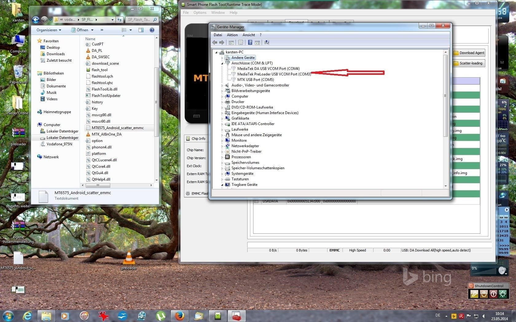

Ohne funktionierenden Treiber wird das leider sowieso nichts.
Du solltest unter [TUT] Instructions MTK6577 USB VCOM Driver Installation - xda-developers das Deview Programm laden und starten und alle alten Treiber entfernen.
Um funktionierende Treiber wirst du nicht herum kommen, wenn für ein funktionierendes Androidsystem noch etwas geflasht werden muss.

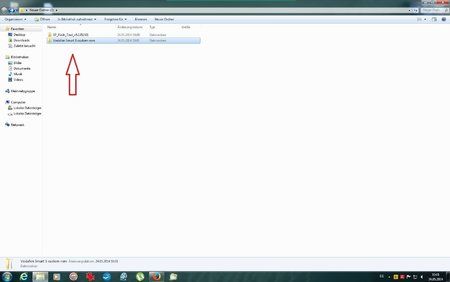

Ich habe mal wieder etwas rumgespielt.
Ich habe mein System neu Installiert und bevor ich das Handy rangemacht habe alle Pakete entpackt. Ich habe es heute dann auch geschafft das ich jetzt

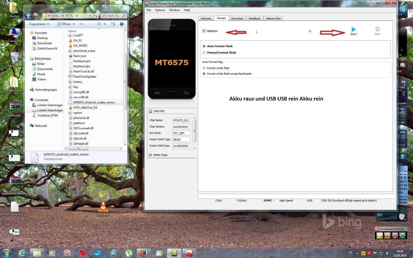

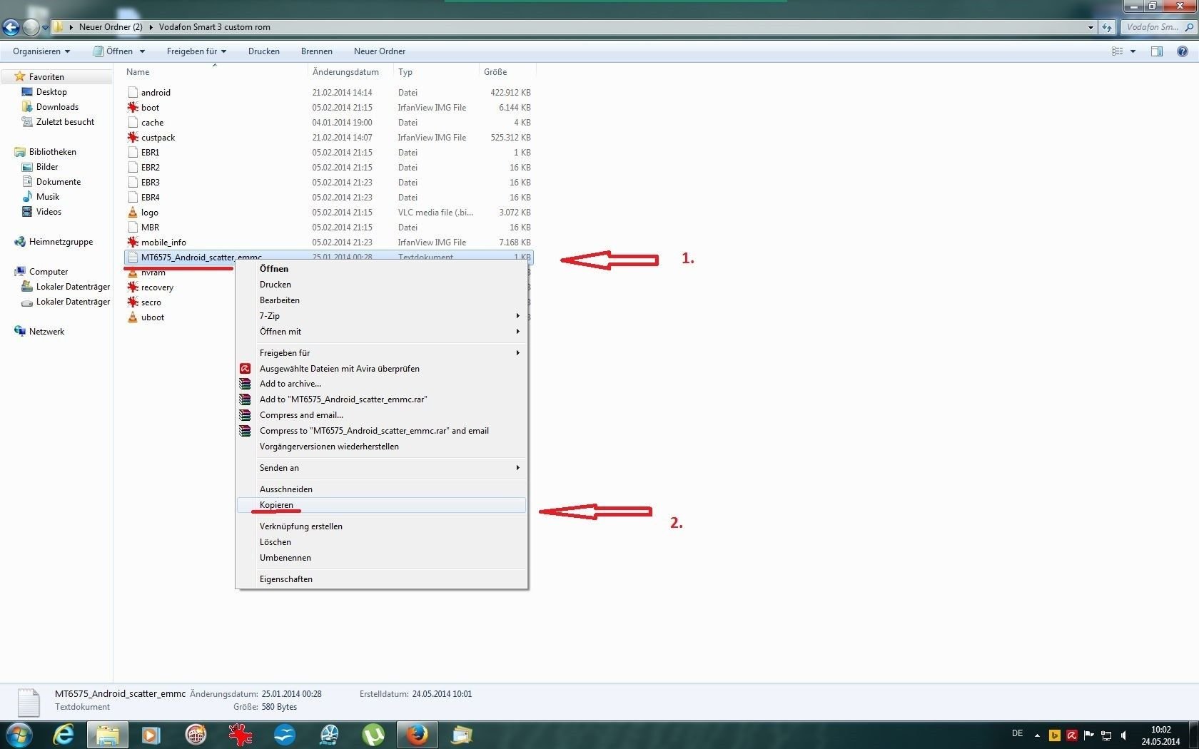

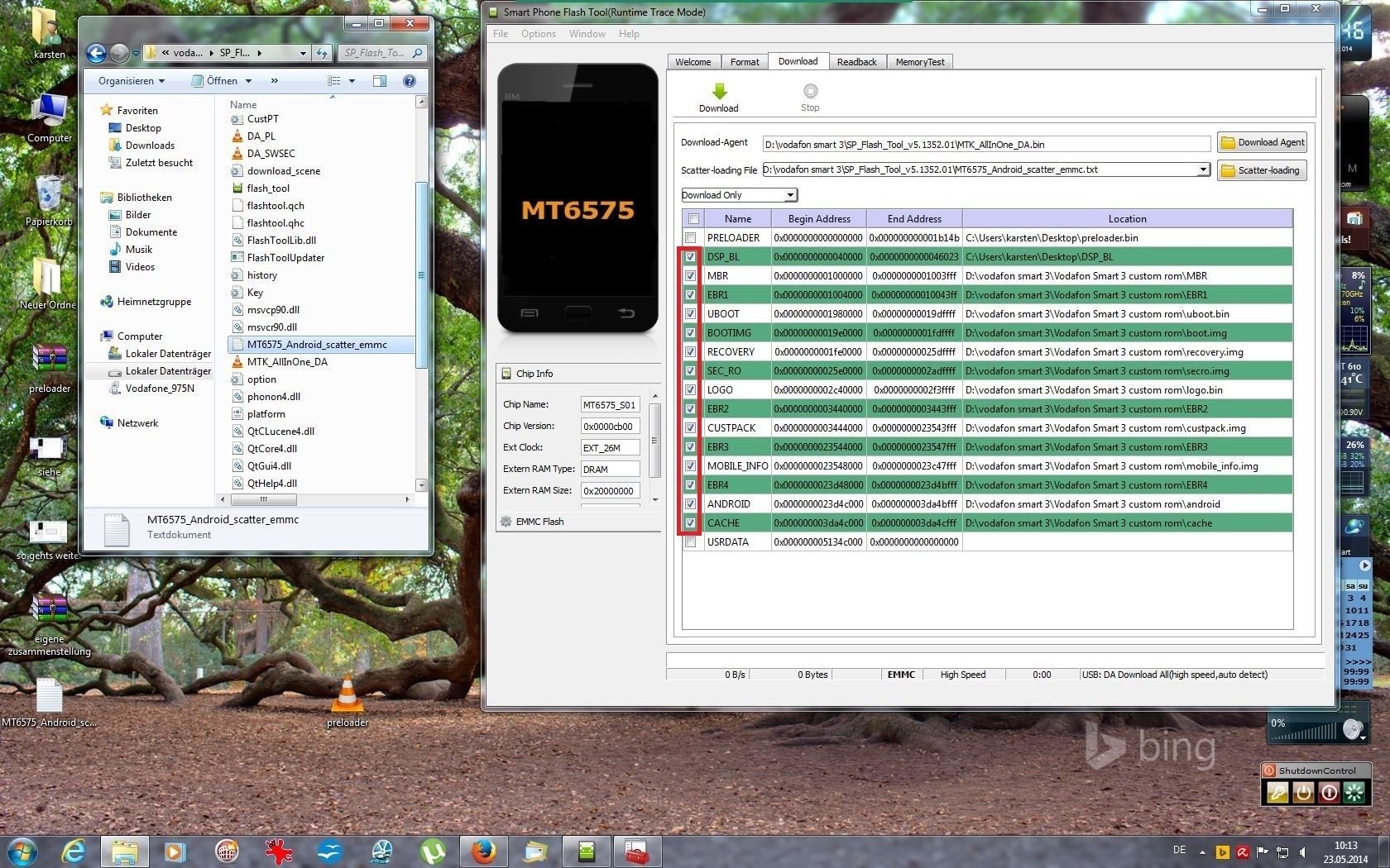

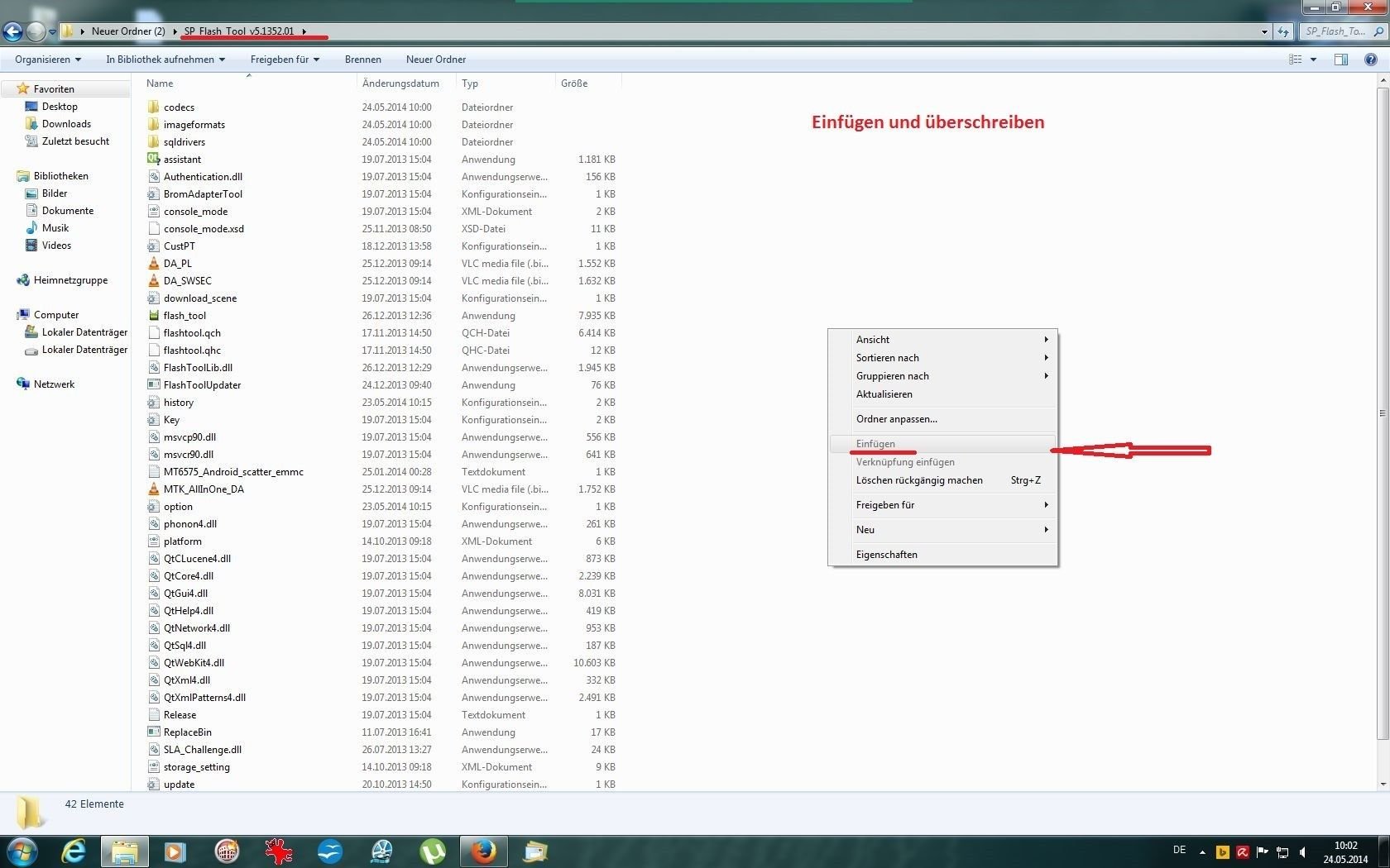

So,
Mein Handy geht wieder, juhu!
Was habe ich gemacht, viel jetzt muß ich erst mal zusammen bekommen was ich gemacht habe.
-MT6575_Android_scatter_emmc file in den Ordner des Flashtools kopieren und vorhandene überschreiben
-Smart Phon Flash v5 starten
-Scatter loading
-alle Harken auser Preloader und USRDATA rein
-oben auf Format Harken bei Validation rein und start
-Akku und USB raus, USB rein dann AKKU rein warten bis fertig grüner Harken
-Auf Download und dann Download starten
-Akku raus USB raus, USB rein Akku rein
-jetzt sollte der Flash beginnen bei mir hat es geglappt

jens_wahle schrieb:
So,
-Scatter loading
