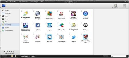

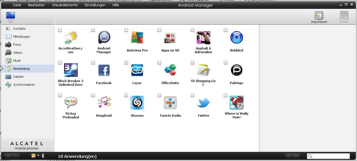

einfach entsprechenden Hacken wegnehmen und auf dem Handy bestätigen. Alles, was auf dem Screenshot zu sehen ist lässt sich leicht aus dem Gerät löschen.
