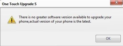

da ich seit Tagen beim Upgrade sowohl mit der 1.8.2 als auch deer 1.8.3 über 4 Stunden bei 50% hängen bleibe,bevor sich die Anwendung mit einem Fehler schliesst
-die 2.6.3 bringt immer "neueste Version schon vorhanden"-

Tja, mein Problem ist immer noch da: Handy vor Wochen problemlos gerootet, dann einen Tick zuviel rumgespielt (war ja kein Problem, durch das Upgrade Tool von Alcatel ließ es sich ja wieder richten), doch nun nicht mehr.
1.8.2 und 1.8.3 bleiben für über 5 Stunden bei 50% hängen (wurde hier von anderen auch schon gepostet), 2.6.3 sagt mir, ich hätte bereits die aktuellste Version, trotz dass ich alle Bereiche bis auf Preloader und DSP_BL formatiert/gelöscht habe.
Da die Dateien aus Post #59 nicht mehr da sind (nur eine "newboot.img", die mir nix bringt alleine) frage ich noch einmal, ob jemand ALLE Dateien nochmal hochladen kann oder ein KOMPLETT-Backup zieht, entweder per CWM oder MTKdroidTools.

Edith sagt: Evtl. weiss ja jemand, wie ich das Upgrade-Tool 2.6.3 dazu bringen kann, mir nicht ständig zu sagen, ich hätte bereits die aktuelle Version??

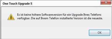

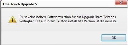

Danke für Deinen Einsatz, aber leider nein. Nach dem Motto: öfter mal was neues hab ich erst recovery geflasht, dann die new-boot, nun sagen mir ALLE DREI Tools (1.8.2/1.8.3/2.6.3), ich hätte die aktuellste Version?? Siehe Screenshots im Anhang

Hmm, es scheint du hast ein besonders zickiges Exemplar unseres 991d :winki:.
Also, ich habe das Handy schon etliche Male geflasht, diverse Scripts ausprobiert und dadurch auch einige Male das OS zerbröselt. Hatte allerdings auch immer ein aktuelles Nandroidbackup durch den CWM im Hintergrund. Nur, wenn ich das Original über das Upgradetool zurückflashen musste gab es nie deine Meldung daß alles bereits aktuell wäre. Möglicherweise kann das an diversen a2sd-Scripts liegen die ich installiert hatte und die bekanntlich in der build.prop rumschreiben. Vielleicht solltest du einfach mal den cronmod:
[SCRIPTS]CronMod-A2SD/D2EXT/INT2EXT (updated 09/19) - xda-developers
bei dir installieren und danach nochmal das 2.6.3 Tool bemühen. Das hat zumindest bei mir jedesmal hingehauen. Ich drück mal die Daumen!

Danke schön, aber: Das Script hab ich installiert, fehlerfrei, auch Format von SD-ext, aber weiterhin hängt es im Android-Bildchen und alle drei Tools sagen weiterhin: keine neuere Version verfügbar :bored:
