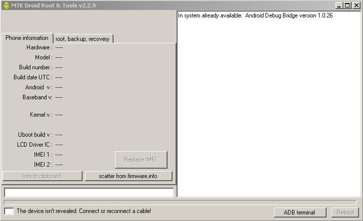

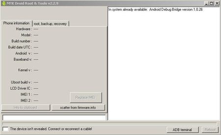

Ich bin mir nicht sicher könntest du bitte einen Link posten? :)
So sieht das bei mir aus:

Habe ich schon das Program schreibt aber keine Daten zu meinem handy da hin.

Ja dann komme ich in den Factory mode das ist doch richtig oder M.
Öffne doch mal die MTKDroidTools, schliesse dein Handy ganz normal an die Tools an ohne in den Factory Mode zu gehen, drücke auf den Button ADB Terminal, ein Fenster öffnet sich und gib dort den Befehl ADB Devices ein.
Wenn der Befehl kein Ergebnis zeigt dann hat Windows dein Handy nicht richtig als USB-Gerät erkannt.
Du kannst dann versuchen die PDANet Treiber zu installieren und mit diesen dein Glück versuchen.
