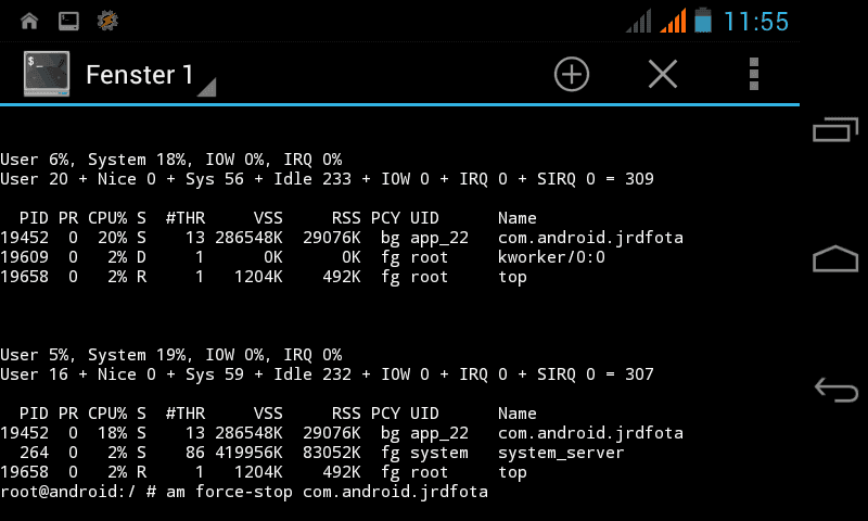

Ach ja (Posts werden ja sowieso zusammengeführt oder auch nicht), ich habe beim Herumspielen mit top noch etwas festgestellt, das ich mir nicht erklären kann, das aber im Nachhinein eventuell das relativ träge reagierende Telefon und die verkürzte Akkulaufzeit erklärt.
Meine Ausgabe sagt mir, dass der Prozess com.android.jrdfota dauerhaft (über mehrere Minuten) ca. 15-20% CPU-Auslastung verursacht. Das kann doch nicht normal sein? Habe das FOTA-Gedöns jetzt eingefroren, da das Update bei einem gerooteten Gerät darüber ja sowieso nicht funktioniert.
