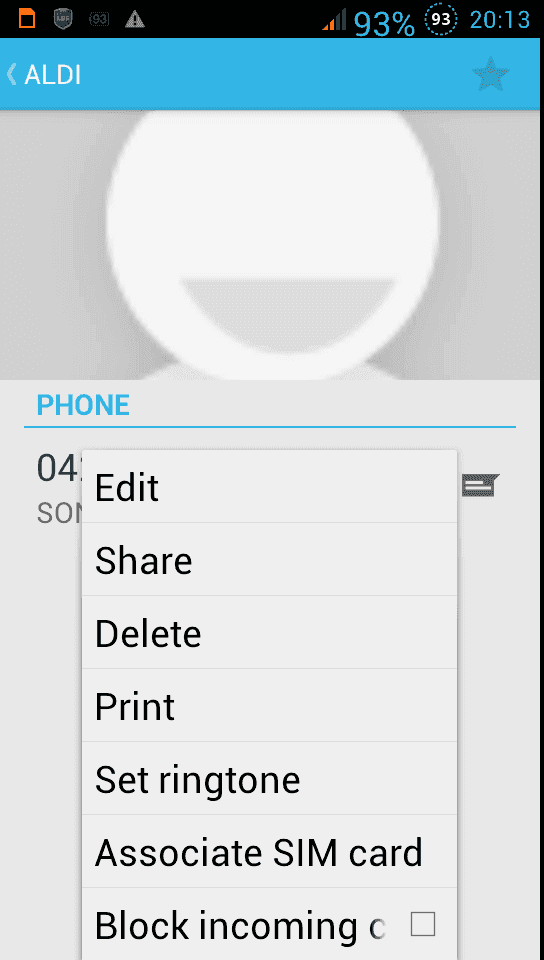

Kontakte/people, öffnen-Kontakt auswählen-Menütaste ..
Danke für den Screenshot, aber das ändert nichts an der Tatsache, das man hier einen Kontakt einen Klingelton zuordnen kann und den Kontakt auch an eine SIM binden kann. Das hat aber nichts mit dem schlichten "Klingelton pro SIM Karte" zu tun. S. meine erste Antwort ...

megadau schrieb:
Wie gesagt bei mir geht das :SIM1 = Klingelton1, SIM2 = Klingelton2, siehe
Screenshot.
Ich hab's mir extra nochmal angesehen. Ja, man kann einem Kontakt eine SIM zuweisen (über die man ihn dann per default anruft) und ja, man kann dem Kontakt auch einen Klingelton zuweisen. Dieser gilt dann aber nur für den einen Kontakt, nicht für alle Anrufe die auf der entsprechenden SIM reinkommen. Und das ist es was ich vermisse...
