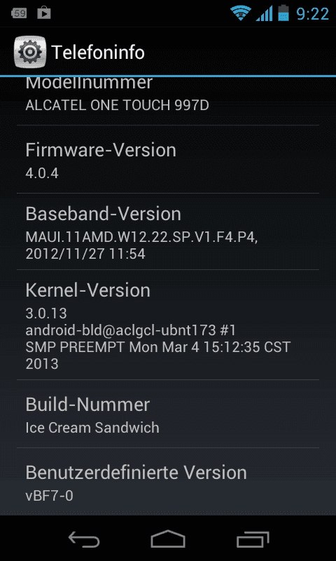

zur konfiguration bei mir : ich habe keine ext4 Partition
allerdings auch kein recovery.img im Grundverzeichnis
ich habe mal nen screen von den Telefoninfo´s gemacht und angehängt vll hilft Dir das ja weiter :thumbup:

Moin :D
Du bringst mich gerade auf eine Idee. Ich werde mal mein Handy Updaten und dann mal die Rom versuchen zu Installieren. Ist zwar etwas aufwendig wegen der Zeit aber das ließe mich den Fehler eingrenzen.
Na dann leg ich mal los und berichte dann später :thumbup:
Gruß Udo7777
