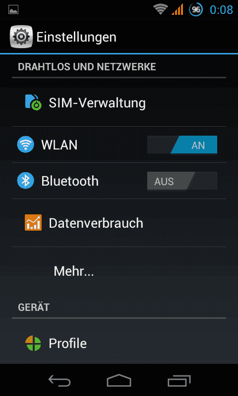

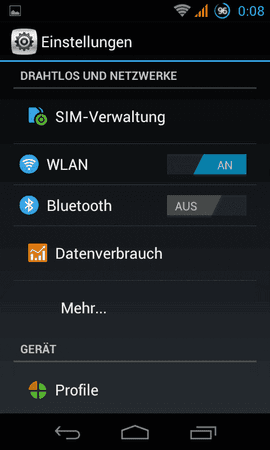

Ich hab jetzt die Settings, System Apps in mein System am laufen. Macht schon was her wie die Batterieanzeige und mal andersfarbig den Empfangspegel etc: . Was ich nicht geschafft habe ist das Hintergrundbild in Einstellungen rein zu bekommen. Das sah geil aus als ich Dein Backup komplett in mein Handy hatte. Hast Du das Hintergrundbild manuell eingefügt? Wenn ja, wie hast Du es gemacht?
Ich hab das mal gemacht als ich noch mein ZTE Skate hatte. Da hab ich das Hintergrundbild in der Setting App ausgetauscht. Bei der jetzigen App find ich keine Bilddatei welches mit Background eingetragen ist.
Hier mal zwei Screenshot:
Gruß Udo7777
