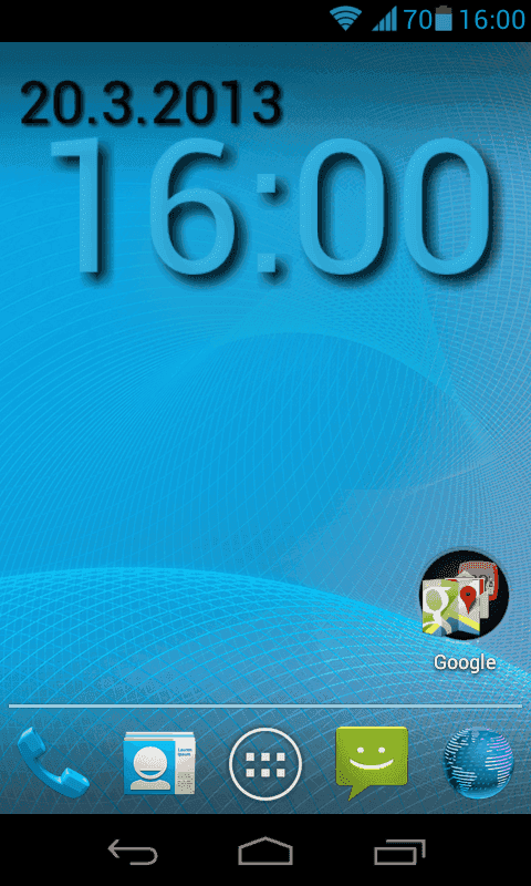

Ich hab dat Dinge mal installiert. Nicht schlecht.
Screenshot

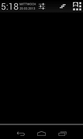

Ich meine nicht die Statusbar, ich meine die Notification bar.
Hättest du die Bilder angesehen ( die links ) dann wüsstes was ich meine
Dann hab ich da was verwechselt. Vergib mir :blushing:
Dann schau ich nochmal genauer nach dieser Notifications-Geschichte !
Gruß Udo7777
Nicht so schlimm :)
Hoffe du bekommst das hin.
Danke dass du dich drum kümmerst

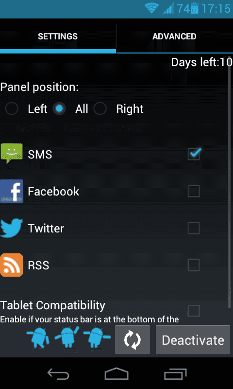

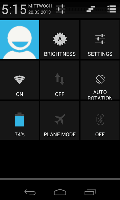

Genau so eine nur die ist ganz ganz gut nur ist das eine app für 10 tage und, Irgendwie hab ich mir das anders vorgestellt erst wenn ich ganz runter scroll seh ich die uhr usw. und die blinkt so komisch blau.
aber danke für den tipp :)
