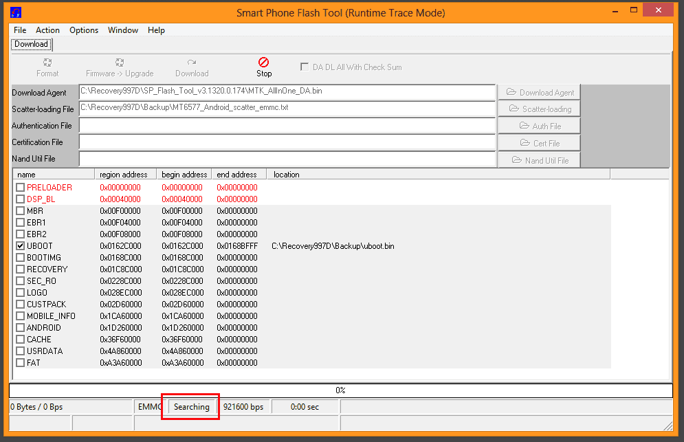

Ausgangslage:
Update auf Jelly Bean 4.1 mit ONE TOUCH Upgrade S 2.8.0 bzw. dem neuen OTA Update angeblich erfolgreich. In der Realität ist das Smartphone jetzt ein Briefbeschwerer! ;) Nur noch die weise LED Leuchtet über USB / Ladegerät, es lässt sich nicht mehr anschalten.
Benötigte Tools | Dateien:
  • Altes Backup das die uboot.bin enthält, alternativ meine nehmen Anhang Backup.7z unten bei den Bildern
  • SP Flash Tool
Anleitung:
  1. Akku rausnehmen vom USB Kabel trennen

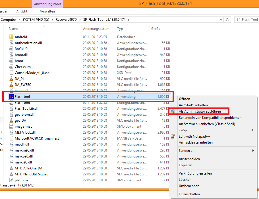

  2. SP Flashtool starten als Administrator (rechte maustaste drücken)

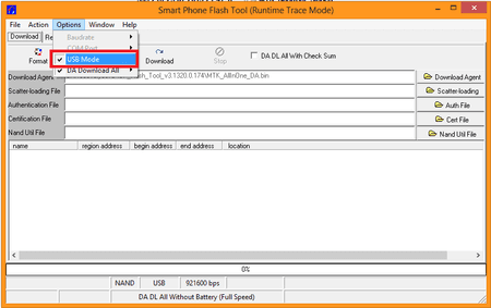

  3. Unter Options nachschauen, ob "USB Mode" aktiviert ist

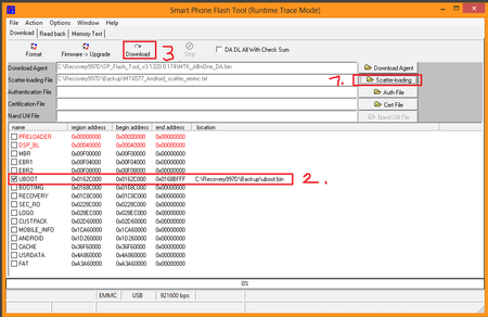

  4. Über "Scatterloading" zum MTKDroidTools Backup navigieren und die Scatterdatei auswählen (bei mir MT6577_Android_scatter_emmc.txt)
  5. Jetzt alles bis auf UBOOT abwählen!

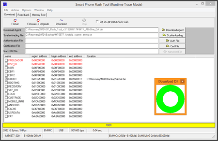

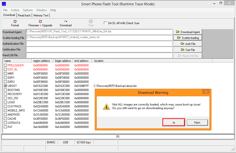

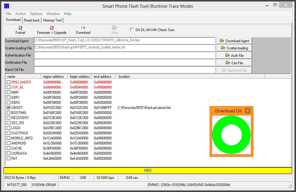

  6. Download drücken, Warnung ignorieren. Sobald unten "Searching" steht den Akku ins 997D einlegen und mit dem USB Kabel verbinden NICHT ANSCHALTEN!!! Jetzt schreibt er die Dateien
  7. Akku kurz rausnehmen
  8. Handy wie gewohnt anschalten und Jelly Bean 4.1 bestaunen
Die original IMEIs & MAC Adresse bleiben erhalten.

Bitte kurz Zurückmelden, ob ihr wirklich meine uboot.bin verwenden könnt. Eine Eigene aus einem Backup wäre vermutlich besser.

Ich habe mal Deine uboot.bin mit meiner uboot.emmc.win (aus meinem TWRP-Backup) binär verglichen... Unterschiede bestehen offensichtlich nur in den Release-Infos: Du hast 'Mar 04 2013', ich habe 'Nov 24 2012', weil ich mein 997D noch nie upgedated habe seit dem Kauf.
Für alle, bei denen auch Ende 2012 eher zutrifft als Anfang 2013, hier meine uboot.emmc.win alias uboot.bin: uboot.emmc
Hier ein Screenshot der binären Unterschiede (rechts meine alte): http://www.mediafire.com/view/2e7vegt27xz2kj0/Aufnahme6.jpg

Nein oder ich wüsste nicht wie, vielleicht über die ADB Shell mit dd? Alternativ könntest Du unter Linux auch das OTA Update sofern Du es gesichert hast auseinanderbauen und die Datei hieraus extrahieren. Lohnt sich aber nicht, so wie es aussieht ist die Datei nicht gerätespezifisch.
Nachtrag;
Der TEMPORÄRE ROOT bei MTKDroid Tools funktioniert anscheinend doch noch, so könnt ihr Euch eine Sicherung OHNE ROOT ziehen!
