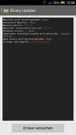

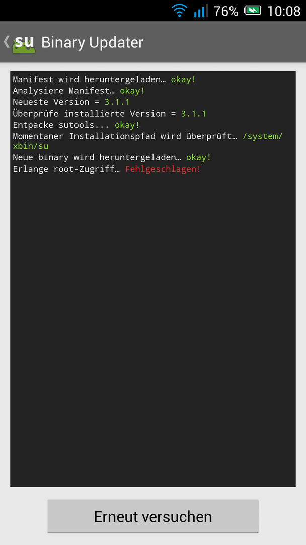

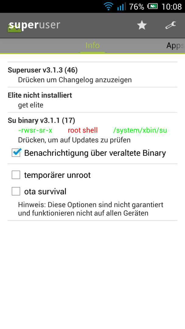

Edit: Jetzt hat er das Handy erkannt...
Superuser ist auch drauf nur leider hab ich immer noch keine Root Rechte...
Hast du noch ein Tipp für mich?
Oder sonst jemand?
kommt im MTK Driod Tool keine Meldung nach dem Du "SuperUser" gedrückt hast?
Schick mal die Meldung aus dem rechten Fenster...
Bis du sicher das das Handy im CWM recovery ist, wenn du SuperUser drückst?
Dann sollte es eigentlich funktionieren.
Hat einer von euch zufällig ein Backup von seiner ursprünglichen Firmware gemacht? Habe mir vor einer Weile mal die Stock Firmware aus einem russischen Forum draufgemacht, die auf Version 01002 upgedated war. Allerdings sind da ein paar sachen fest auf Russisch übersetzt, obwohl das System an sich auf Deutsch gestellt ist. Das nervt inzwischen ein bischen. Oder ist es möglich mit dem Upgrade Tool die originale Firmware draufzumachen? Momentan sagt mir das Tool nämlich nur, dass ich die neuste Version drauf habe..
Sorry, die original Firmware hab ich nicht. Wenn sie jemand hat wäre interessant, dann könnte man ja mal was anderes flashen.
Wie war die russische 01002?
Gesendet von meinem ALCATEL ONE TOUCH 6040D mit der Android-Hilfe.de App

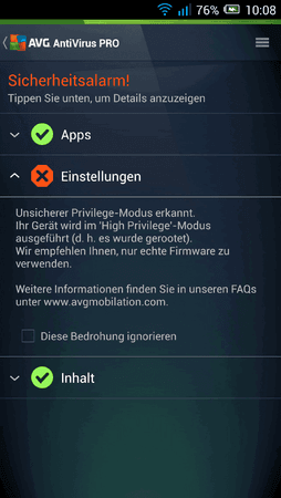

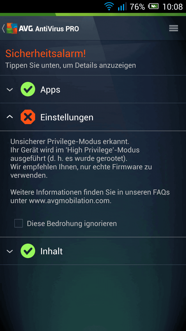

Klar bin ich sicher das das Handy im CWM Recovery ist, wenn ich SuperUser drücke.
Teilweise hat der Root Vorgang funktioniert, z.B. das AVG AntiVirus zeigt mir an das das Handy im 'High Privilege'-Modus ausgeführt wird.
Hab dir mal ein paar Screenshots angehangen. Vielleicht fällt dir ja noch was ein.
Edit: Habs jetzt mit Kingo Root App gerootet. Trotzdem danke für deine Hilfe
