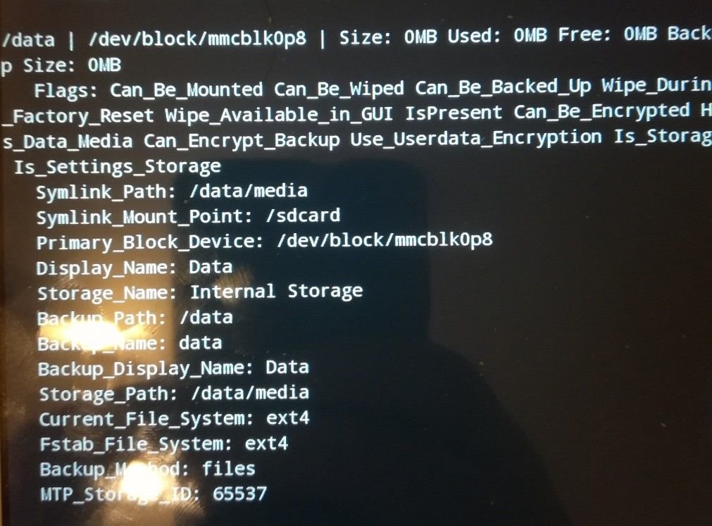

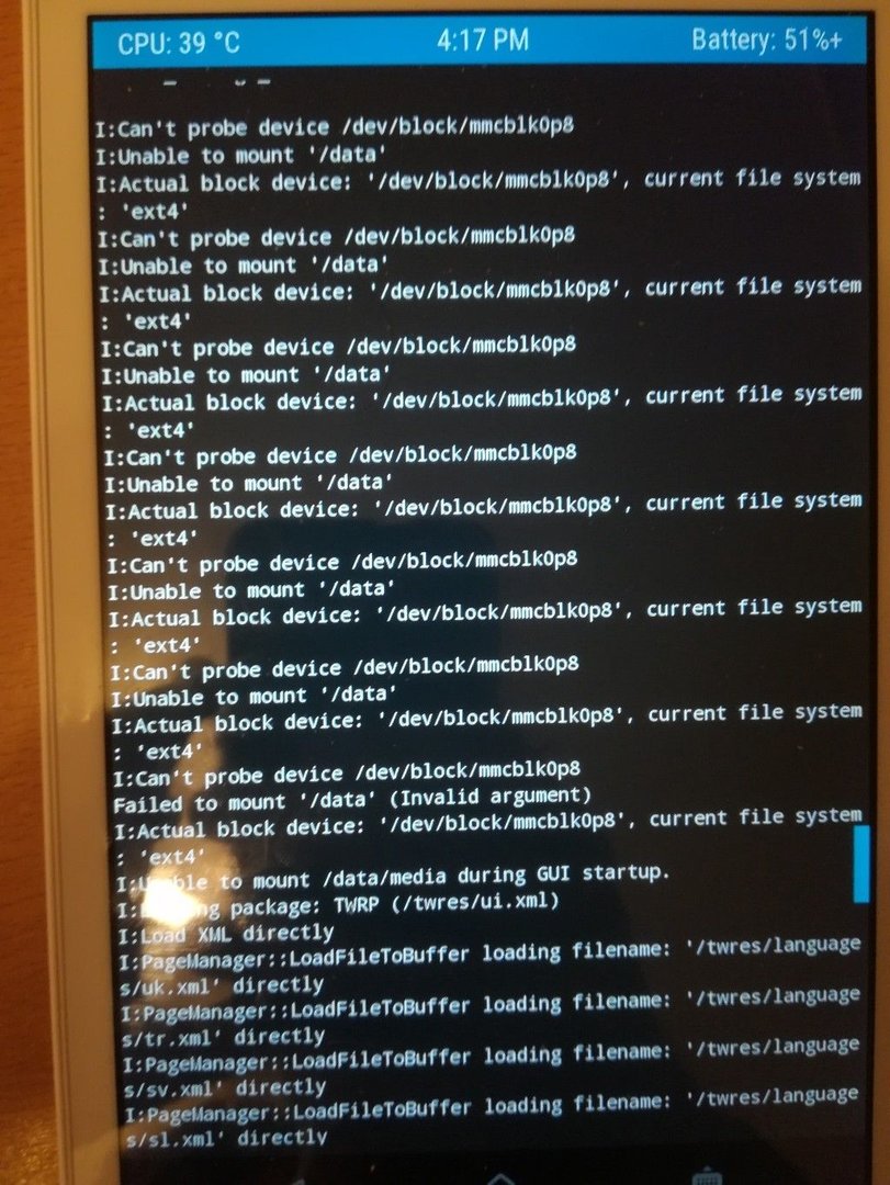

schade... am anfang sagt er halt "could not mount /data and unable to find crypto footer". und danach "invalid argument". weißt du was/wie er das am anfang mounted?
vom terminal könnte ich natürlich auch logs aller art liefern - eben nur als foto und nicht als text.
/tmp/recovery.log (von TWRP geschrieben) sagt u.a.:
"can't probe device /dev/block/mmcblk0p8"
"unable to mount /data"
könntest du einmal versuchen in twrp die Data partition zu formatieren/Wipen ?
kann ich tun.. aber.. dann hab ich doch in jedem fall mein gerät gebrickt, oder?!
nein, es sollte nur die partition neu formatieren
ist im endeffekt wie ein factory reset
ok... macht er auch nicht. die gleichen mount fehler. auch einen "repair" habe ich versucht - auch ohne erfolg.
einen manuellen mount mit "mount -t ext4 /dev/block/mmcblk0p8 /data" verweigert er auch mit "illegal argument".
und /data ist einfach leer bzw. nicht gemounted. weiß auch nicht wie ich an dem block device selbst herumschrauben /-testen könnte.
was passiert denn wenn ich "install" drücke? braucht der die /data partition bzw. erstellt der die eh wieder selbst neu? ich will halt keinen zustand erreichen, von dem ich nicht mehr zurück komme. im moment mit zugriff auf ne shell habe ich noch hoffnung :)

ich habe aber eine vermutung was falsch gelaufen ist
iht habt direkt nach dem oem unlock twrp geflasht?
könnte sein das man nach dem oem unluck das tablet einmal normal booten muss (fastboot reboot) nach dem unlock
(kann ein stock recovery image bereit stellen falls das getestet werden möchte)
ooooh, du hattest recht mit deiner vermutung :)
dein testbuild hat nichts verändert. aber stock image einspielen, ins stock booten, danach flashen (unlock war ja schon erledigt) scheint zu klappen.
aktuell bin ich im recovery mode und bekomme keine mountfehler beim backup.
@ alle, die den fehler auch haben: nach "fastboot oem unlock" rebooten :)
