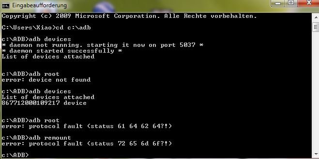

ich bekomme folgende Meldung wenn ich mit ADB das Handy einrichten möchte. Handy ist bereits gerottet.
Funktioniert "adb shell" oder irgendein kopier Befehl?
Was bewirkt der "adb root" Befehl überhaupt?
genau das hab ich mich auch gefragt, dachte nur ich wär zu doof.. Der Befehl "adb root" ist mir auch unbekannt, und was er machen soll, wird für mich auch nicht deutlich... Wenn rooten so einfach wär hätten wir hier viel weniger probleme! ;-)
