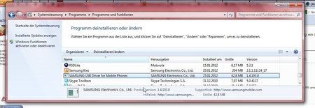

Kies ist installiert und die Treiberinstallation sollte auch passen (ich habe auch schon verschiedene probiert)......
Naja, Kies ist ein wenig empfindlich, auch in Bezug auf die Installation. Allein schon die Aussage "ich habe auch schon verschiedene probiert" lese, dann schwant mir schon das Schlimmste.
Bist du alle Punkte der Kies FAQ durchgegangen?
