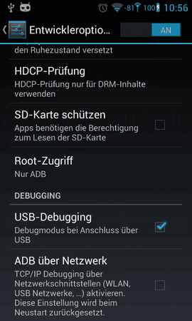

Habe mich heute auch mal wieder an ADB versucht.
Leider war es lange ohne Erfolg.
Mit "adb devices" wurde mir mein i9000 angezeigt, aber danach hatte ich Probleme.
FW CM 10
USB Debugg Mode war eingestellt.
Mit adb shell zum $ gekommen.
Danach su --> hier bekahm ich immer den Permission denied
Die Lösung:
Entwickleroptionen --> Root Zugriff von nur Apps auf Apps und ADB gestellt.
Im Anhang hatte ich es noch auf "nur ADB".
Vieleicht hilft es ja jemanden.

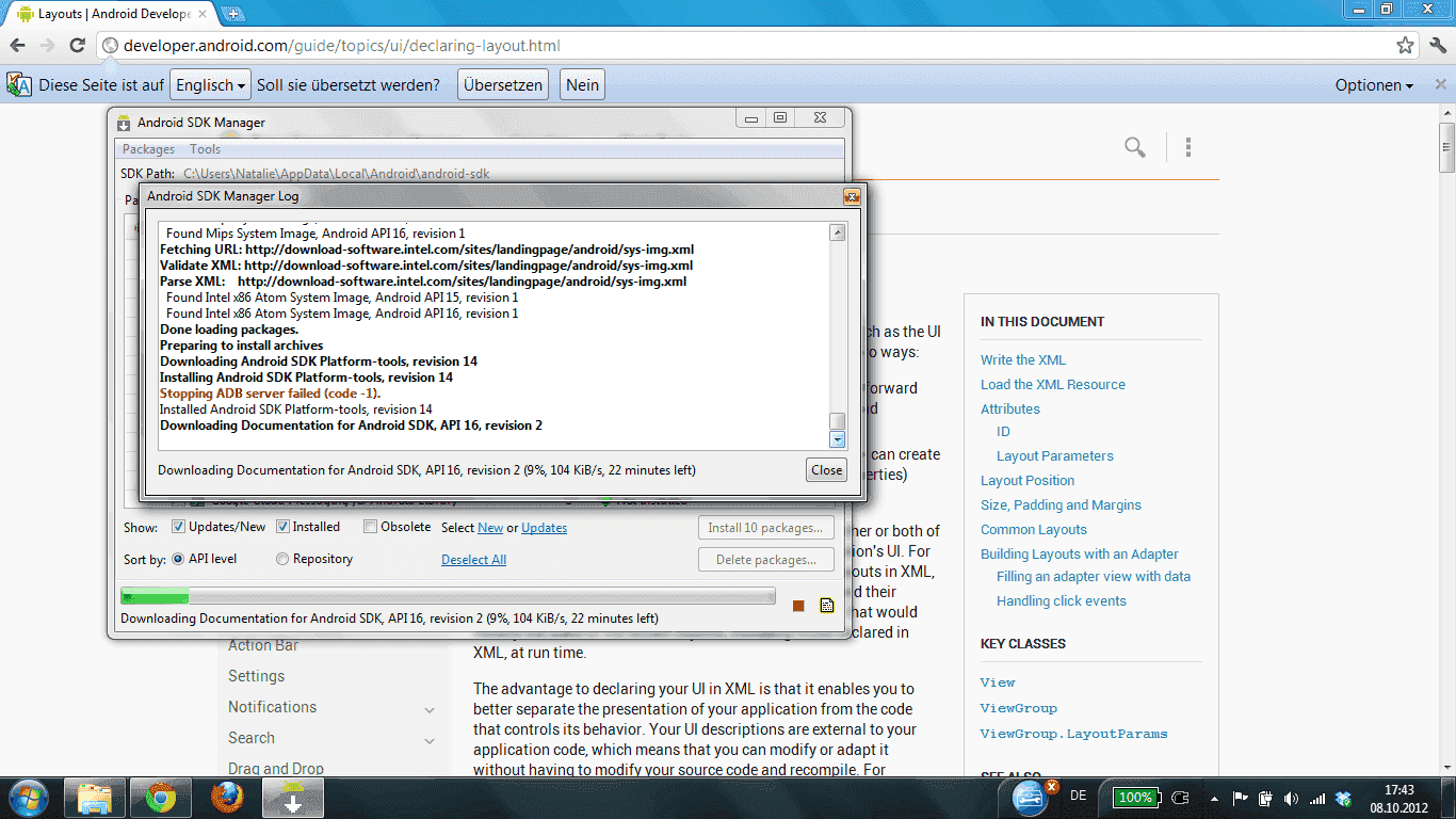

habe gerade versucht mit dem sdk manager alles zu installieren was man so braucht für apps proggen.. musst ihn schon mal deinstallieren, weil die adb.exe gefehlt hat und ein app nicht ohne dem ging ohne dem..
hab jetz bemerkt dass es wieder ein problem mit dem adb gegeben hat..
die fehlermeldung ist im anhang.
wär super wenn mir jem sagen könnte was das heißt bzw. was ich da machen kann..
THX
nats
Guck mal im Task-Manager nach, ob adb läuft.
adb läuft..
soll ich den prozess beenden und dann die anderen packages installieren!?
ich hatte auch mal das problem, aber ne neuinstallation hats dann wieder hin bekommen
