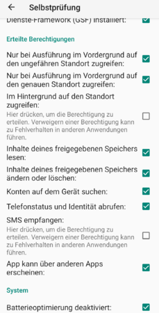

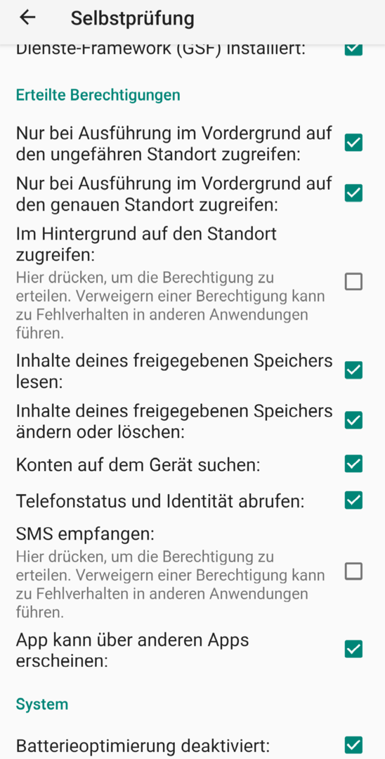

Ich habe microG aktuell über den microG Installer Revived via Magisk installiert, da das von mir gewählte Custom ROM (ArrowOS) bereits Signature Spoofing von Hause aus unterstützt und die Vanilla-Variante auch ohne vorinstallierte GApps daher kommt. NanoDroid will leider eine Unmenge an Apps und Tools mit installieren, die ich entweder nicht brauche oder nicht installieren will (z.B. weil ich sie lieber von Hand selbst installiere oder andere Alternativen verwenden möchte).
Soweit funktioniert auch alles, bis auf die folgenden beiden Punkte:
  1. Beim microG-Selbstprüfung bekomme ich die beiden Punkte "Im Hintergrund auf den Standort zugreifen" und "SMS empfangen" nicht aktiviert:
    Keine Ahnung, ob das normal ist oder eventuell durch die Kombination mit XPrivacyLua zustande kommt. Bislang habe ich auch noch keine Nachteile feststellen können, die ich darauf zurückgeführt hätte.
    Hat jemand anderes eventuell das gleiche Problem, ist das "normal" oder gibt es irgendwelche weiteren Kniffe, die ich noch anwenden muss?

OK, dieser Thread ist wohl tot. 😕
Falls jemand das gleiche Problem haben sollte und auf der Suche nach einer Lösung über meine Anfrage stolpert:
Die Lösung für mein Problem habe ich hier bekommen.
