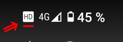

  • VoLTE & VoWiFi funktionieren tadellos - bei mir ist zu Hause nun WLAN quasi auch fast immer ausgeschaltet; VoLTE wird auch in der Statusleiste angezeigt:

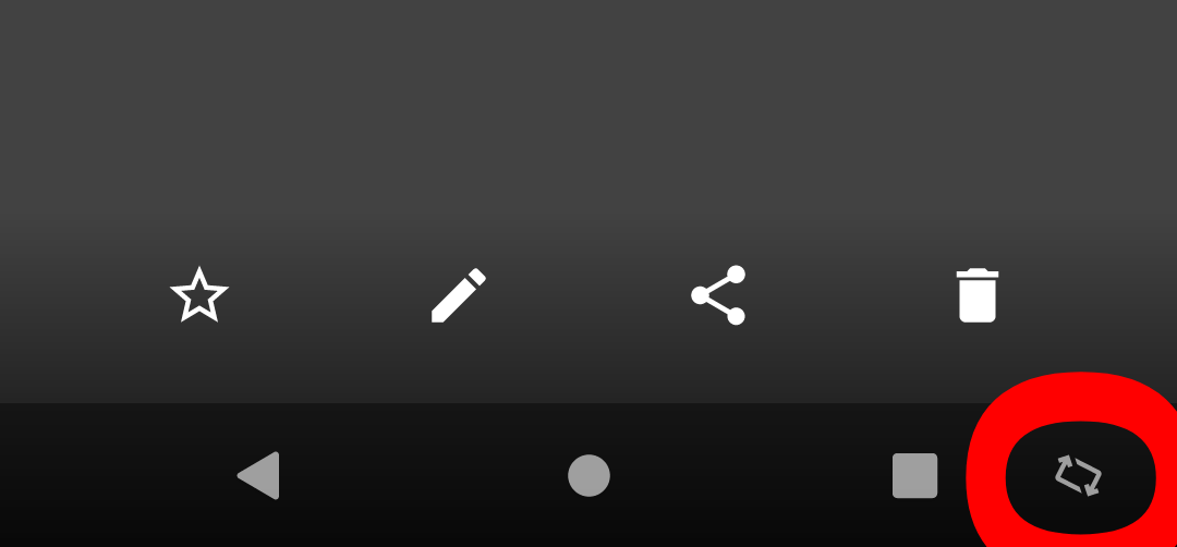

  • Good Bye Auto-Rotation: Funktionalität von Tap'n'Turn (das seit Android 9 leider nicht mehr unterstützt wird) im System integriert: In der unteren rechten Ecke wird kurz ein kleines Symbol beim Drehen des Displays eingeblendet, sofern die aktive App eine gedrehte Darstellung erlaubt - die Darstellung wird aber erst tatsächlich gedreht, wenn das Symbol angetippt wird.

Eifelexil schrieb:
Was ist denn " Tap in Turn" Funktion?
Hatte ich weiter oben in meinem "ArrowOS-Bericht" ausführlich (mit Screenshot) beschrieben. Für mich unglaublich praktisch!
