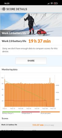

Dann berichte Mal bitte wie die Akkulaufzeit der Rom ist.
@Papaswurst hab es in der 7ner Version erst seit gestern drauf, lass es erstmalpaar Tage laufen. Fürs erste sieht es aber nach zwei Tagen aus!
@Eifelexil Okey, ich habe Mal als Anhaltspunkt PC Mark mit 50% Helligkeit, Dauerhaft WLAN an und 120Hz laufen lassen und bin auf dieses Ergebnis gekommen. Kannst du bei deiner Rom auch Mal laufen lassen. Bin auf MIUI 12.0.4.0
Mich Reitz momentan die ArrowOS, meine Freundin hat die auf dem Redmi Note 5 und es läuft wie Hulle.
  • Screenshot_2020-12-09-16-25-34-002_com.futuremark.pcmark.android.benchmark.jpg

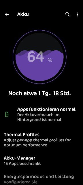

@Papaswurst ich glaube bei mir sind die Bedingungen zur Zeit verschoben da ich die "normal" Corona-Warn-App mit MicroG und die Quellen offene Corona Warn App aus dem F-Store installiert hab. Da will ich die Risiko Ermittlung nicht deaktivieren.
ich komme aber immer noch bei normaler Nutzung mit Automatischer Helligkeit und minimaler Bildwiederholfrequenz von 90 hz auf 2 Tage +/-. Denke schlecht ist sie nicht
