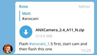

Servus zusammen. Hab ich das richtig verstanden, dass die ANX Camera quasi die MIUI Camera für Custom Roms ist? Falls ja, auf welchem Custom Rom läuft diese denn ohne Einschränkungen? Habe gelesen, dass diese bei crDroid wohl an Board war, aber durch SnapCam ersetzt wurde.

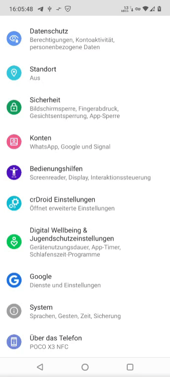

@vinylmeister Ich habe ANX Camera via Magisk auf crDroid 7.6 installiert. Funktioniert bis jetzt ohne Probleme. Leider in Englisch😞
@Samoht71 : kannst du auf SD-Karte speichern?
@ronk Hab ich ehrlich gesagt nicht probiert. Weil andere Programme von SD-Karte nicht funktionieren (lange gebraucht um diesen Fehler zu finden) habe ich es sein gelassen. Und außerdem gab es via Magisk sowieso keine andere Möglichkeit. Verschieben auf SD-Karte habe ich auch noch nicht gemacht. Zur Info: Update von TWRP 3.5.2_10-2 hat (bei mir) via Official TWRP App geklappt.

ANX Camera 2.4 vom Telegram Channel
