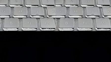

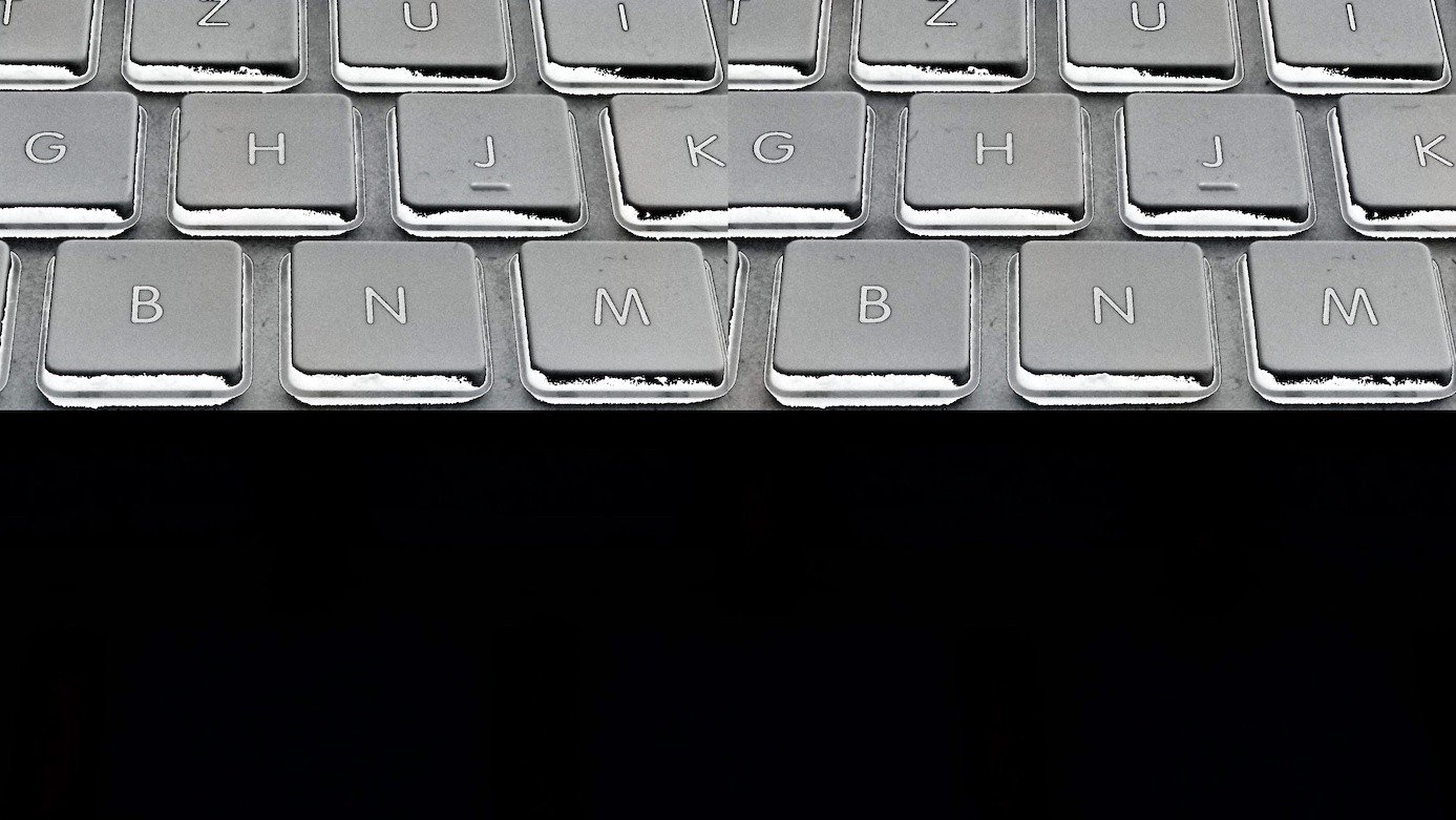

Nur bei der ANX Camera werden gezoomte Fotos nicht richtig gespeichert, sondern haben schwarze Balken, Farb-Verfälschungen etc.
Hier ein Beispielbild bei 2x Zoom, was im Original eine ganz normale PC-Tastatur ist:
Bei den XDA Developers finden sich aber zwei gute Alternativen für die ANX Camera:
1) NGCam 1.8 und passende XML-Config (letztere muss in den Ordner GCAM/Configs7)
2) trCAM und passende XML-Config (in den Ordner trCamera/XMLConfigs)
Alle Linsen, alle Funktionen 👍
