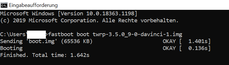

Wenn es eine Version gibt, würde ich sie aber nur booten:
Code:
fastboot boot <DATEINAME IMAGE>
Reaktionen: JustDroidIt

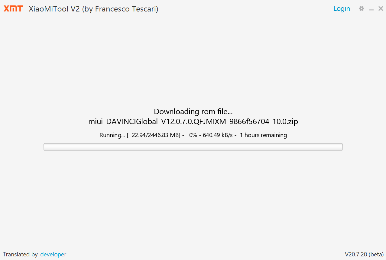

BOotnoOB schrieb:
Das Tool hat schon vielen weitergeholfen, die mit dem regulären Tool Probleme hatten.
XiaoMiTool V2 - Download XiaoMiTool V2 for free

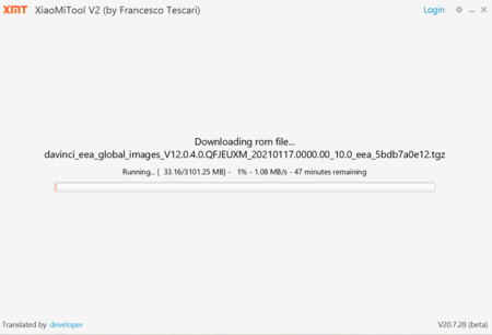

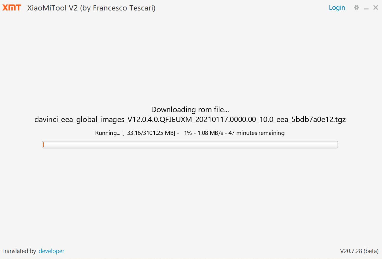

Hmm, das lädt mir jetzt auch die 12.0.4 EEA runter, die habe ich ja eigentlich schon...
@JustDroidIt Aber die wolltest du auch flashen, oder nicht?
Ja, aber ich hatte ja immer von der AntiRollback Protection gehört, die ist halt niedriger... Weiss ja nicht was dann passieren könnte(Hard Brick!?)...

Wenn es eine TWRP Version gibt, würde ich sie aber nur booten:
Code:
Habe ich gemacht, Display ging daraufhin aus... als ich dann in die Recovery gebootet habe war ich wieder bei der Originalen.
Immerhin habe ich jetzt eine (komische) Möglichkeit das Gerät auszuschalten... 😅 Und dann morgen in Ruhe weitermachen.

Ich glaube ich versuche die ROM gleich noch, mir lässt das keine Ruhe so lange wie ich jetzt schon daran sitze...
Bei der Alternative lädt das Tool jetzt wiederum die GLOBAL 12.0.7 runter welche ich ja drauf und zu flashen versucht hatte... naja, ich lasse es mal machen, vielleicht klappt es damit. 😅
@JustDroidIt Hmm... Irgendwie will die EEA generell nicht auf das Handy drauf, hab ich das Gefühl. Hoffentlich klappt es mit der Global, damit das Handy wieder läuft.
Mal sehen, hatte ich selbst ja noch nicht probiert die EEA... zur Not kommt TWRP und dann ne Custom ROM drauf...
Das Tool ist gleich fertig mit dem Download...
Und nochmal herzlichen Dank für deine Zeit und Mühen... @BOotnoOB MERCI! 🥰
Reaktionen: BOotnoOB und beicuxhaven
@JustDroidIt Schwere Geburt! 😂 Cool, dass es geklappt hat. Dann noch einen angenehmen Abend!

So, noch ein letztes Update da ich das Mi 9T heute an den Verkäufer zurück geschickt habe weil in seiner Beschreibung von einem Akku/Software Problem(welches ich nicht lösen konnte und es daher auch nicht mehr hier im Marktplatz verkaufen wollte) keine Rede war...
Ich hatte gestern noch die Xiaomi.eu CustomROM flashen wollen, ich hatte ja die Global Stable 12.0.7 drauf, die neuste Xiaomi.eu für das 9T ist 12.0.4... erst TWRP über fastboot geflasht, die war aber nach einem Neustart wieder weg!? Nochmal und dann die Xiaomi.eu ROM... am Ende hatte ich kurz das Android Männchen gesehen bevor das Display ausging... offenbar wurde die ROM nicht richtig geflasht denn ich hatte danach kein System, sprich einen Softbrick. TWRP war danach allerdings immer noch vorhanden.
Dann habe ich abermals das mir hier empfohlene XiaoMiTool V2 von Francesco Tescari 👍 bemüht welches mir dann erfolgreich die EEA 12.0.4 ROM geflasht hat. 👍👍 Leider spinnte die Akkuanzeige auch mit dieser ROM immer noch, blieb manchmal lange stehen oder sprang hin und her bis hin zum ständigen ein- und ausschalten des Displays wenn es am Ladekabel hing und verlieren der USB Verbindung zum PC... 😩
Also eine Rückgabe beantragt welcher der Verkäufer glücklicherweise zustimmte.
Reaktionen: beicuxhaven, BOotnoOB und medion1113
