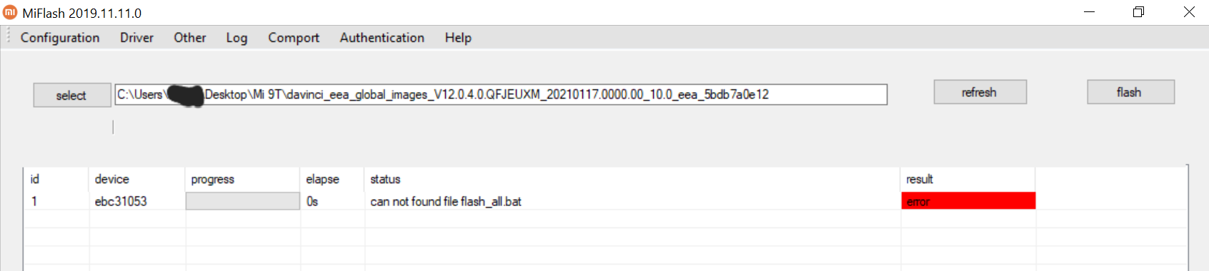

Ich bekomme immer folgende Fehlermeldung wenn ich die ROM auf mein Mi 9T flashen will:
Ich habe aber keine Ahnung was das für eine Datei sein und wo diese sich befinden soll!? Eigentlich müsste das Flash-Tool doch alles mitbringen... Bevor jemand fragt; ich habe auch die neueste 2020er Version des Tools probiert, immer das gleiche.
Ach ja; beim Start des Tools und auch wenn ich über SELECT die ROM wählen will kommt immer die Meldung "couldn't find flash script". :confused2:
Ich habe versucht die EEA als auch die GLOBAL zu flashen, es kommt ein und dieselbe Fehlermeldung.
Wer weiss Rat? Vielen Dank. 🙌

Ich vermute mal, du hast die falsche Version der ROM runtergeladen. Du möchtest eine Fastboot ROM flashen, also zumindest das Programm. Du hast aber keine FB ROM sonst wären die .bat Dateien dabei. Prüfe das mal.
Dazu schau mal hier rein. Aber ACHTUNG, ist für das 9T PRO. Du musst also die richtige ROM auswählen, wie es in der Anleitung steht.

@beicuxhaven
Ich habe doch die fastboot ROM(TGZ) runtergeladen und entpackt... dann bekomme ich eine TAR Datei welche ich dann im MiFlashTool oben links mit SELECT auswähle, bzw. wähle ich ja mit dem Tool den Ordner mit der TAR Datei aus...
Mehr habe ich doch nicht/kann ich nicht machen. 🤷‍♂️ Ich kann das ja mal bebildert zeigen wenns hilft...

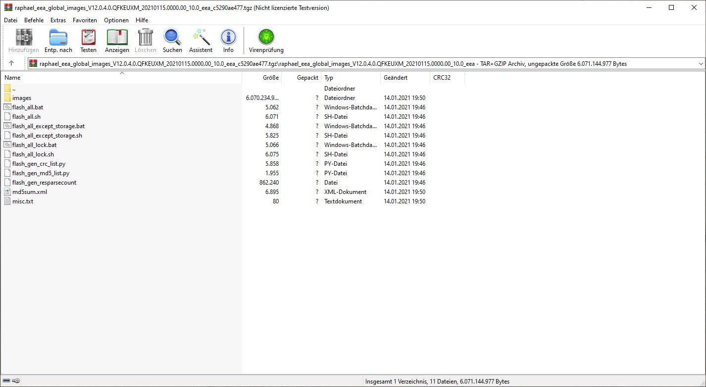

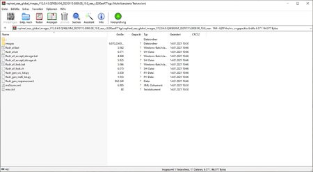

Wenn die TGZ entpackt wird gibt es einen Ordner in dem sind diese Dateien und Unterordner drin. Und das sind die, die das Programm braucht. Man braucht nämlich eigentlich das Programm gar nicht. Aber das wäre diese Anleitung
So sieht jedenfalls der Ordner aus, wenn mit WINRAR entpackt wird: [Beispiel für das 9T PRO, also heißt dein Ordner anders:
Es kann sein, dass WINRAR das komplett richtig entpackt während z.B: 7ZIP wzwei mal entpacken muss. Also ruhig entpacken bis nichts mehr geht und du den Ordner hast

Den Hinweis mit dem zweimal entpacken hatte ich schon von anderer Stelle erhalten habe ich aber nicht getan da beim Entpacken mit 7zip keine Fehlermeldung kam und ich deshalb dachte dass die TGZ Datei korrekt entpackt wurde. Ahhso, dass ich das nochmal entpacken muss war mir nicht klar, dachte das ist nur eine einzige Datei zum flashen. Werde ich gleich wenn Zeit ist ausprobieren und dann berichten. 🙌

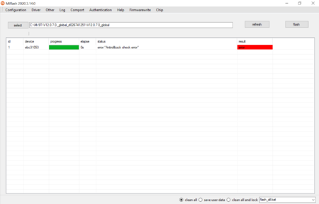

Habe jetzt den Flashvorgang gestartet aber klappt nicht...
Error: "Antirollback check error"
Meine installierte Global ist 12.0.7, die EEA welche ich installieren will ist 12.0.4... Es gibt aber keine neuere EEA, also kann ich die nicht installieren und muss auf eine neuere warten!?
Zum Hintergrund warum ich die EEA installieren will; meine Akkuanzeige spinnt, die gleiche GLOBAL hatte ich bereits über die Updater App drübergebügelt aber das Problem ist teils immer noch vorhanden, daher wollte ich jetzt direkt eine andere(die EEA) sauber über fastboot installieren.
EDIT:
Selbst die gleiche wie auf dem Gerät, also die 12.7.0 Global, kann ich nicht installieren... gleiche Fehlermeldung Error: "Antirollback check error". Aber das ist in diesem Fall doch gar kein Rollback sondern die gleiche Version! 🧐
Da weiß ich nicht mehr weiter.... Sorry

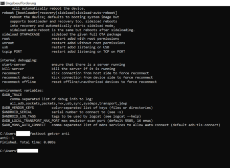

@JustDroidIt Fastboot folgenden Befehl ausführen:
Code:
fastboot getvar anti
Output wird eine Zahl sein.

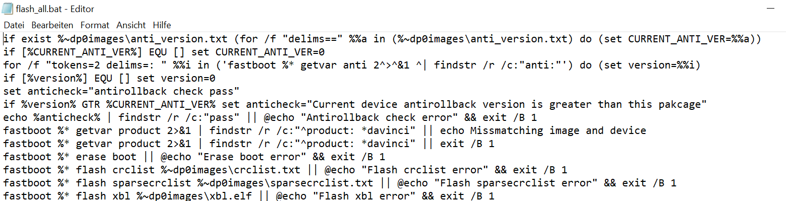

FW (.tgz) entpacken und die flash-all.bat öffnen. In den ersten Zeilen steht set CURRENT_ANTI_VER=#. Für # ist ein Wert eingetragen, der ARP-Index.
Jetzt müssen beide Werte (Fastboot und flash-all.bat) verglichen werden.
- sind beide Werte gleich = alles ok
- ist der Wert aus Fastboot kleiner als im Script = alles ok
- ist der Wert aus Fastboot größer als im Script, lässt sich die FW nicht flashen!

Bleibt nun herauszufinden, was das getvar liefert und das mit dem Textfile zu vergleichen. Entweder meckert das Script zu Recht oder es ist schlecht programmiert (oder läuft in ner komischen Shell, Windows halt...)

Zum Verständnis: Was bringt mir denn dieser Vergleich im Nachhinein, ich weiss doch schon dass sich die Firmwares(beide) nicht flashen lassen!? :confused2:
EDIT:
So, habe die Werte... 1(fastboot) & 0(übrigens bei beiden Firmwares EEA/GLOBAL 2)
Also die Bestätigung dass sich die FW nicht flashen lässt... aber warum?
