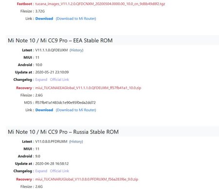

Also die Anelitung aus Post 1 kann ich somit vergessen?
@kruemelgirl
Da ist doch eine fürs Note10.

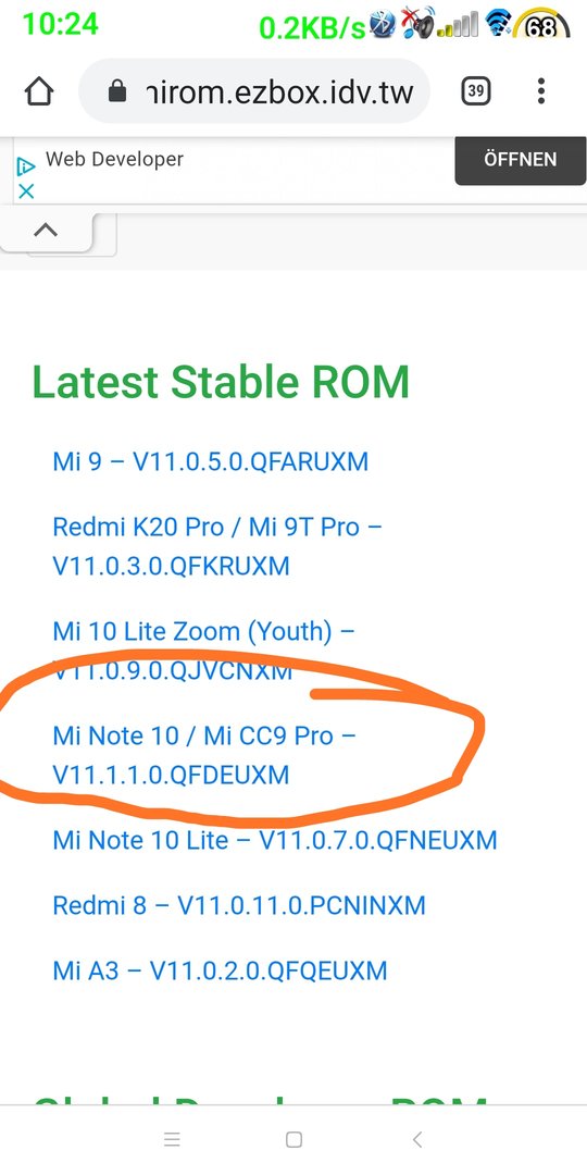

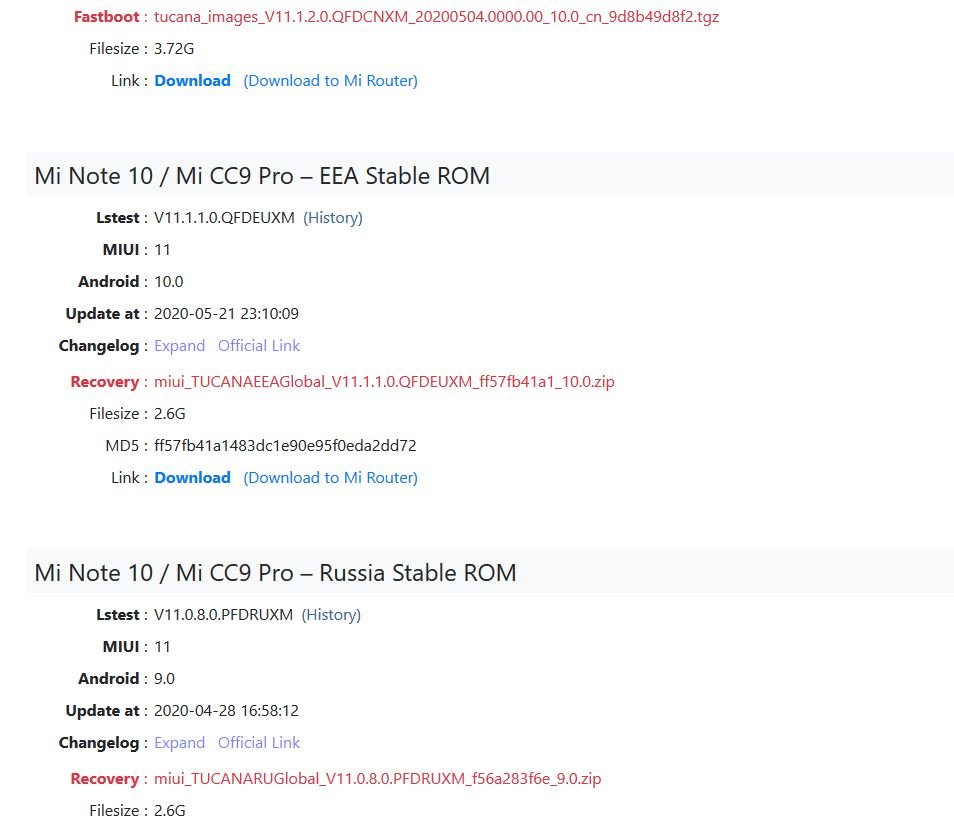

Ja, und wenn man da drauf geht, gibt es bei der EEA Stable keine tgz Datei.
Ah moment, wenn ich eine ältere Version auswähle, gibt es eine Fastboot ROM.
Soweit hatte ich bisher nicht geschaut.
Das Update auf die aktuelle Version sollte dann ja via OTA wieder möglich sein?

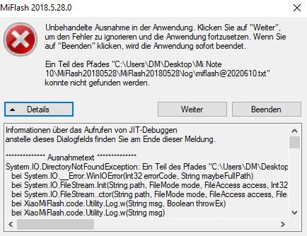

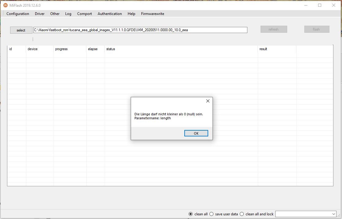

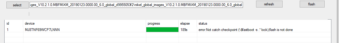

Hallo, ist es normal, dass man noch Treiber installieren muss, wenn man das Mi FlashTool öffnet?
Desweiteren erscheint eine Fehlermeldung, wenn ich die ROM auswähle und auf Refresh gehe.

ja wenn er treiber installieren will muss das bestätigt werden. Zudem benutzt du ein veraltetes Flash Tool bei dem der "log" Ordner fehlt. daher die Fehlermeldung, das aktuellste Flash Tool hab ich mal angehängt. Muss entpackt werden.

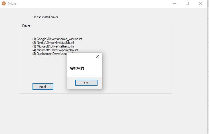

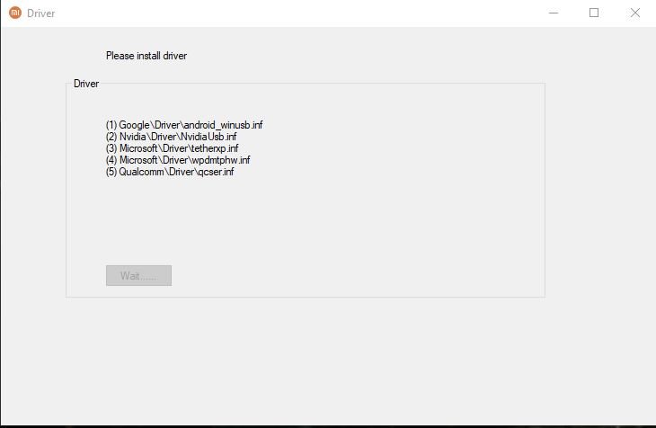

Ich habe bestätigt, dass die Treiber installiert werden sollen, darauf hin passiert aber lange nichts.
Ist es richtig, dass die ROM in einen Ornder direkt auf C: gespeichert werden muss? Oder reicht das, wenn sie auf dem Desktop in einem Ordner ist?
Dieses Fenster ploppt auf, wenn ich die Treiber installieren will.
alles bestätigen, für den Pfad ist entscheidend wie die Variablen in Windows hinterlegt sind und welche Windows Version genutzt wird, es kommt oft vor das windows nicht uneingeschränkt überall drauf zugreifen kann. Ich würde grundsätzlich auf C:\\ einen Ordner anlegen der z.b. Xiaomi benannt wird, in dem Ordner würde ich (net würde hab ich bei mir), das Flash Tool ablegen, wie auch einen zweiten Ordner den man fastboot_rom nennt, in fastboot_rom kopiert man die tgz File und entpackt sie auch dort, der Ordner in der entpackten tgz sollte direkt in den Ordner fastboot_rom verschoben werden, das die Pfadangabe so aussieht; C:\Xiaomi\Rom-Tools\Fastboot-Rom\cepheus_eea_global_images_V11.0.9.0.QFAEUXM_20200421.0000.00_10.0_eea die Angabe mit den Ordnern ist nur eine Empfehlung um Fehlerquellen zu vermeiden.
