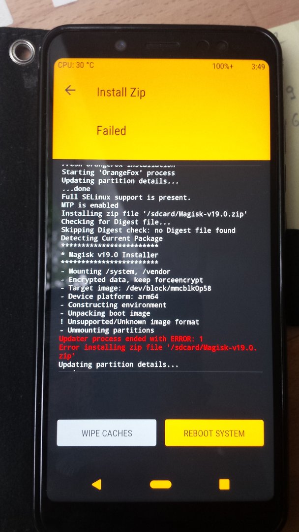

Ich habe beim Redmi Note 5 Pro nach dem Miu 10.3 update Magisk über TWRP neu geflashed. Dabei ist irgendetwas schief gegangen und ich habe wohl mein boot Image verloren. Ich komme zwar noch in fastboot und auch in die TWRP Recovery, aber beim flashen von Magisk kommt die Meldung: unable to unpack boot image.
Wie komme ich zu einem neuen boot Image und wie kann ich es flashen? Ich möchte vermeiden, alle Daten bei der Aktion zu verlieren...
Danke für die Hilfe!

@Herold59 ich denke nicht, dass das boot.img beschädigt ist, entweder liegt es am twrp oder am verwendetem Magisk, hier würde ich es erstmal mit der aktuellen Version 19.2 versuchen.
  • Magisk+19.2-19200+(Signed).zip
