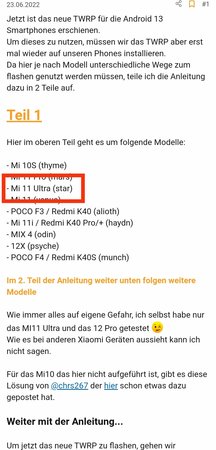

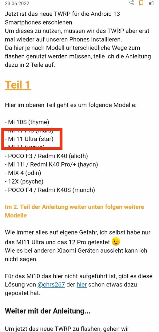

Wie in der Anleitung beschrieben "Star".
Reaktionen: steverinoat
Oh, absolut peinlich, komplett überlesen, sorry für die "dumme", wiederkehrende Frage.
Vielen, vielen Dank!

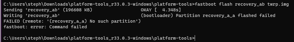

Habe ich mir das falsche twrp geladen? ( twrp-3.7.0_12-v7.0_A12-star-skkk.img , MIUI 13.0.12, A12)
Nochmals zur Sicherheit, ich muss fürs TWRP nicht alle Daten löschen bzw werden mit dem Befehl flash keine Daten gelöscht?
Reaktionen: medion1113
Dein Gerät steht im Teil 1 der Anleitung, folglich musst du das TWRP temporär booten und von dort installieren. Daher die Fehlermeldung in deinem Screenshot.
@tom_g
Soweit gemacht:
Link geöffnet
Anz schrieb:
TWRP für Xiaomi Smartphones auf SourceForge.net
ORdner star geöffnet
" twrp-3.7.0_12-v7.0_A12-star-skkk.img " herunter geladen
In Hauptordner der platform tools als twrp.img gespeichert
fastboot devices ausgeführt und gesehen dass (m)ein device erkannt wird
danach fastboot falsh ausgeführt...
Wo bin ich falsch abgebogen?
GELÖST
Command Fenster mittels Admin Rechte ausgeführt, löste das Problem.
