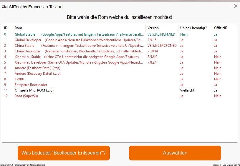

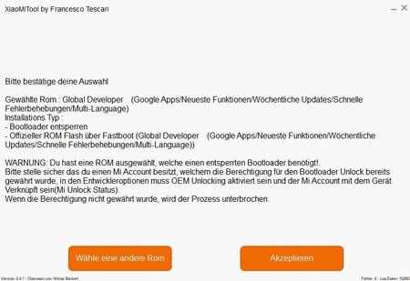

[doublepost=1508073090,1508068561][/doublepost]hmm... bin jetzt an der Stelle in diesem Tool wo ich das Rom auswaehlen kann. Nachdem ich die Global-Dev ausgewaehlt habe, erscheint eine Meldung wonnach ich einen entsperrten Bootloader braeuchte. Hmmm.... ich dachte diese Toool ware extra dafuer da, dass ich KEINEN ensperrten Bootloader braeuchte. Habe auf meinen Redmi Note 4 Global die akutelle 8.5.20 MUI 8 Rom drauf.

[doublepost=1508078740][/doublepost]hier nochmal die Situation in Bildern:

Wie im Startpost beschrieben, kommt es auf das Gerät und die ROMs an.
ok, dann also doch den Bootloader entsperren, ja? Mal ne andere Frage, weiss man, wann Xiaomi mit Android 8, sprich Oreo, anfaengt. Gibt es da ne Timeline, bzw. welche Geraete noch Oreo erhalten werden? Hoffe mal das mein Xiaomi Redmi Note 4 Global mit dabei ist.
Wenn du die gewünschte ROM nicht ohne Unlock aufspielen kannst, dann ja. Das zeigt das Xiaomi Tool eben an.
