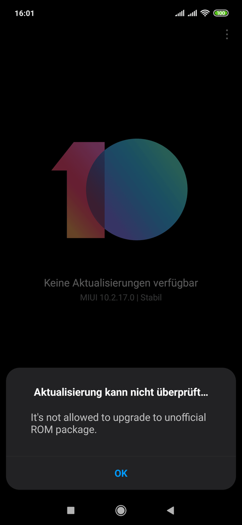

Nützt nur nix. Der Updater sagt, dass ein Update von Stable zu Dev nicht allowed ist.
Lesen sollte man schon. Du hast die eea und willst auf die Global Beta, das geht so nicht. Daher erst auf die Global Stable und dann auf die Beta. Wurde alles erwähnt mehrfach.
Er hat ja wohl die Stable schon drauf. Sieht man, wenn auch schlecht, auf dem Screenshot.
Ah, er hat wohl die Global EU: V10.2.17.0.PFAEUXM (MIUI10) Und möchte auf die “echte“ Global.
Deren Stable wäre dies: V10.2.6.0.PFAMIXM (MIUI10), und nur dafür gibt es auch Developer Roms.
Um also auf die DEV zu kommen, mußt du erst auf die PFAMIXM, dann kannst auch die Beta per Updater App flashen.
Aber für den Wechsel von EU nach MI, muß der Bootloader geöffnet werden und das Rom wird dann per Fastboot Flash installiert.
Dann kannst du auch gleich die DEV per Fastboot flashen.
Stable ist nicht gleich Stable. Ich schrieb ja das er die EEA drauf hat, lesen!! Um von der EEA auf die Global und dann zu Beta zu kommen muss der Bootloader nicht offen sein, alles bekannt inzwischen und mehrfach erwähnt was zu machen ist. Zumindest bei Mi9 welches er ja hat ist es so. Und er hat schon dort gefragt auch und probiert es nun hier ob wohl im gesagt wurde was zu machen ist. Schon sehr frech nicht zu lesen und dann wo anders es zu probieren.

mcc2005 schrieb:
Nützt nur nix. Der Updater sagt, dass ein Update von Stable zu Dev nicht allowed ist.]
Etwas falsch übersetzt, der Updater denkt es wäre eine Custom-Rom.
Die Meldung kann auch trotz richtiger Firmware auftauchen, da muss man einfach ein paar mal probieren und es sollte sich dann installieren lassen. Bootloader kann geschlossen bleiben, funktioniert von Stable->Dev und Dev->Stable bei den Global Roms, von Global auf China zu springen klappt nur noch bei älteren Geräten.

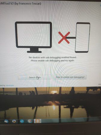

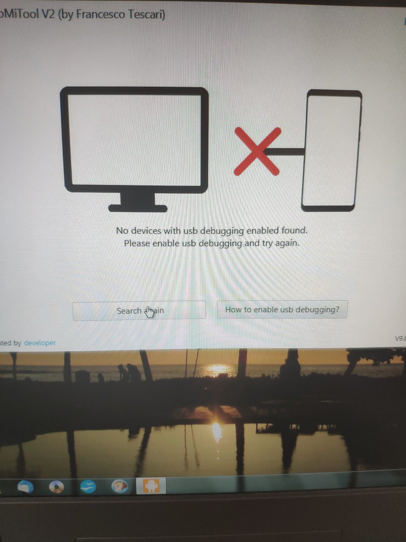

Hallo, ich habe mir xiaoMI Tool V2 geladen, und alles so weit installiert. Beim Mi8 USB Debugging aktiviert. Aber wenn ich zu der Stelle komme wo ich es Verbinden soll, geht nicht. Was könnte das sein?
Windows 8 hab ich noch..
