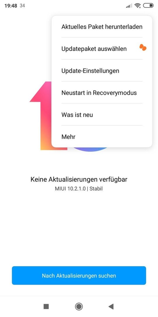

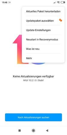

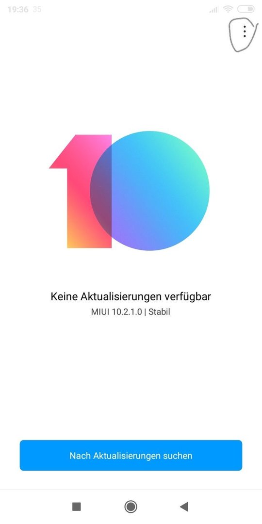

Ich habe leider kein Mi Max,denke aber es wird gleich sein:
Du geht auf Einstellung...dann auf mein Gerät.. auf Systemupdate tippen.
Dort auf die Rechts oben drei Punkte tippen...dann Updatepaket auswählen.
Auf Internen Speicher und den Download Ordner mit der Zip datei auswählen.
Die Zipdatei mit Okay bestättigen und ab jetzt läuft alles automatich.
Viel erfolg.

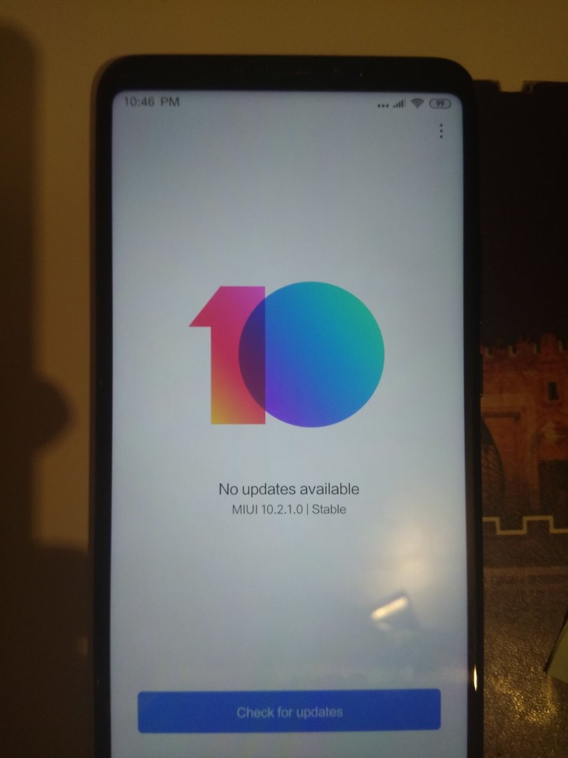

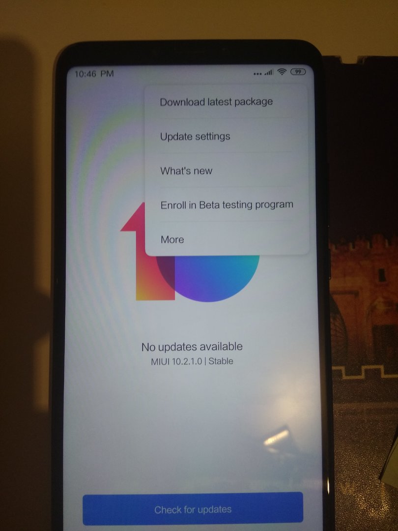

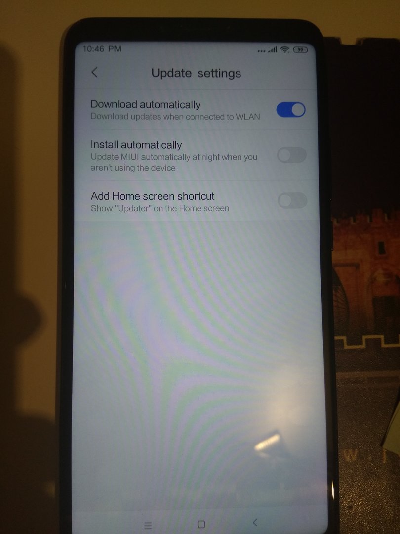

@hajo56 Ich gebe mir alle Mühe das umzusetzen was du mir sagst und ich gebe mir alle Mühe nicht zu verzweifeln. Bei mir sieht dies so aus, Foto 1 habe ich die drei Punkte oben rechts angeklickt Beim Foto 2 habe ich alles ausprobiert, bei der zweiten Möglichkeit von oben, kam dann das Foto 3.

Guten Morgen,
tippe mehrmals auf die bunte 10 und es erscheint ein erweitertes Menü, wie bei mir zu sehen.
Manchmal mehrmals versuchen.
Und bloß nicht aufgeben,das kriegen wir schon hin;)

was passiert denn, wenn du auf "more" gehst?
Bin zwar nicht gemeint, bei more kommt dann Feedback und Datenschutzerklärung.
Bei mir sieht das Update Menü auch wie bei Hajo56 aus. (ich hab aber noch version 10.1.irgendwas)
Hast du ggf. irgendwelche Pakete entfernt (und deshalb ist der Menüpunkt nicht vorhanden)?
Oder du versucht es mal mit einer anderen Sprache (wobei ich zwar nicht glaube das daran liegt aber bei diesem miui zeugs weiß man nie)
Oder du sagst einfach dort "Enroll in beta program", weil dann sollte doch auf die "dev/beta" Version gewechselt werden?
