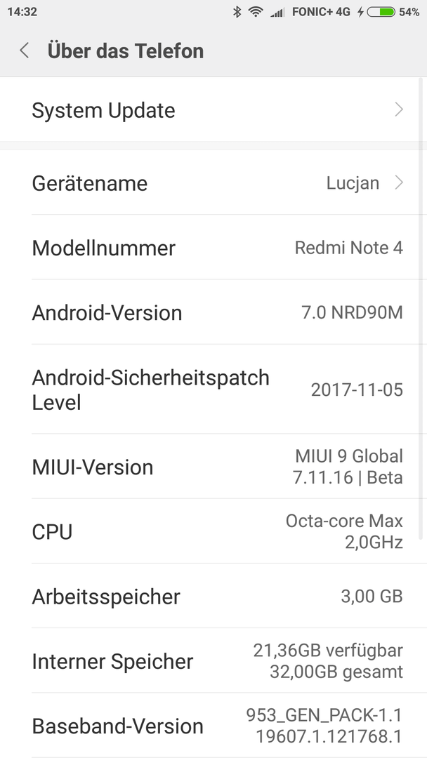

Ich habe bei mein Redmi Note 4x mit Xiaomi Tool eine neue ROM aufgespielt und jetzt zeigt mir Redmi Note 4?
Wenn wir dir helfen sollen, dann musst du dich schon etwas verständlicher ausdrücken. Wo wird dir RedMi Note 4 angezeigt?
In der Einstellung " Über das Telefon "
Könntest du uns davon einen Screenshot zukommen lassen?
In der Einstellung" Über das Telefon "
Welche ROM? Die Bezeichnung ist eher ein "Schönheitsfehler". Vermutlich ergibt sich aus global + Note 4X = Note 4. Hauptsache es war eine ROM fürs mido.
Reaktionen: Lucjan
Ok, danke für die Info :thumbsup:
Wenn die ROM wirklich fürs Note 4 gewesen wäre, wäre dein Smartphone jetzt wahrscheinlich maximal nur mehr ein Briefbeschwerer. :D
Vorher Global Stable( Redmi Note 4x) nach Update auf MIUI 9 Global Beta ROM 7.11.16 ( Redmi Note4)
