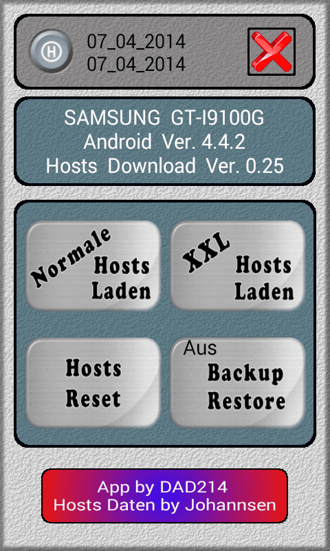

Hier auch mal eine neue Version.
Neuerungen das Menü und die Einstellungen Überarbeitet und erweitert.
Und eine erste Test Funktion auf die neue Version Prüfen.
Das ganze nur durch eine anzeige Oben im Start Fenster
Das Erste Datum das was verfügbar ist und das zweit Datum oder die Zeile was Installiert ist.
Eventuell mache ich das später über ein Icon und mehr Infos
und auch geplant ist wenn die neue schon installiert ist das nicht nochmals die Version gedownloadet wird da schon installiert.
Schwer macht es mir da nur das die Normale und die XXL Hosts die selbe Kennung haben.
Ach ja wichtig ist das nach einem Theme Wechsel die App neu startet.
Das ist wieder so etwas was Probleme machen kann sollte man mal austesten wie das Funktioniert.

- Neues "Update" ging diesmal nur mir vorheriger Deinstallation (wayn)
- Theme Switcher mit restart der App ohne Probleme
- Anzeige der Versionen funktioniert
Edit: nach dem Update mit Bestätigung erscheint bei mir immer noch 02.04.14 als installierte Version. In der Host im System wird auch dieses Datum angezeigt.
Entweder habe ich noch kein Zugriff auf 07.04. oder die App aktualisiert nicht.
