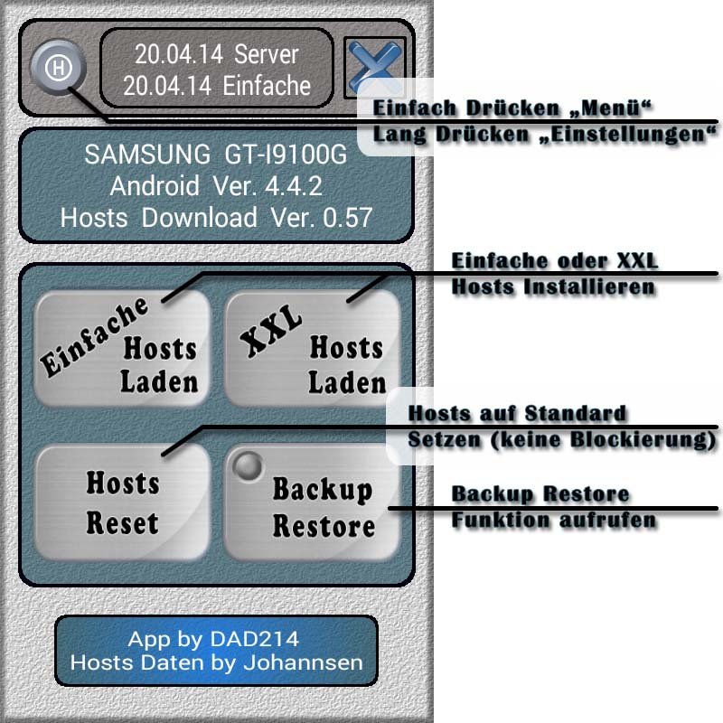

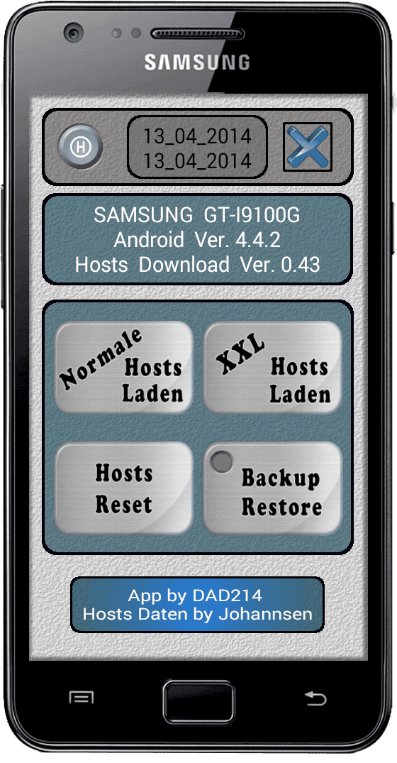

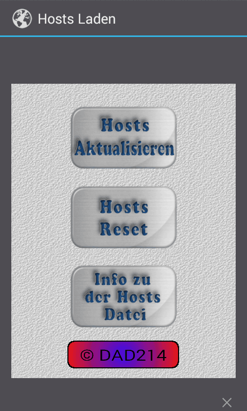

Ich wollte zu diesem Projekt Adfree, werbefrei "hosts" - einfach zum Flashen das Updaten automatisieren. (war zuerst auch nur ein Task für den TASKER)
Darauf schrieb ich einen Task mit der App TASKER und daraus wurde dann meine Erste App mit der man Manuell jeder zeit diese hosts Datei Updaten kann oder auch wieder in den Original zustand bringen kann..
Die App habe ich auch mit dem TASKER und Tasker App Factory erstellt.
Zur Info sollte man noch erwähnen das Root benötigt wird da die hosts Datei im Laufenden Betrieb auf der System Partition Aktualisiert wird es wird kein Reboot benötigt.
Habe das Update Script zum downloaden bereitgestellt für diejenigen die den Tasker haben und das automatisch erledigen wollen.

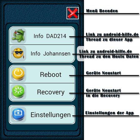

TASKER Beschreibung
Hier mal die Komplette Beschreibung der App.
Hosts Download Task´s
Hosts Download Szenen

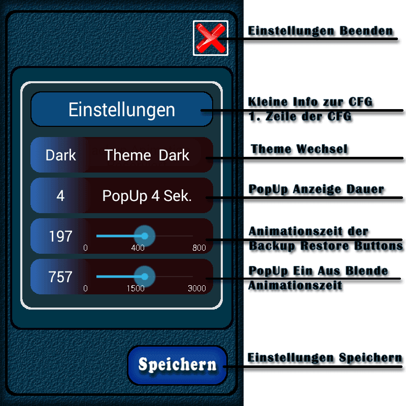

Beschreibung der CFG Datei

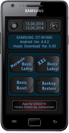

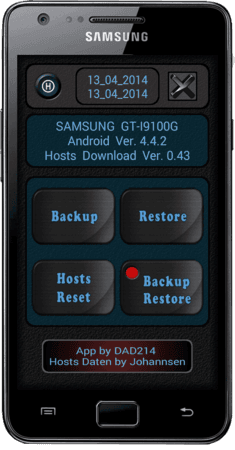

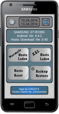

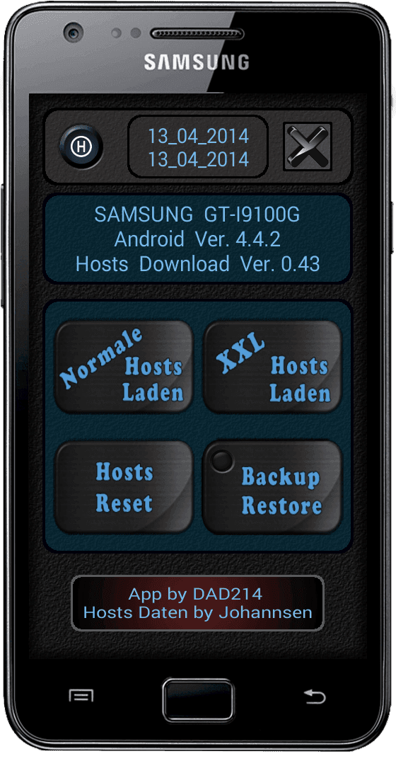

Die App History in Bilder

Hosts Menü (67)
Aktuellen Task abbrechen
A1: Beep [ Frequenz:8412 Dauer:10 Amplitude:50 Stream:3 ]
A2: Szene Anzeigen [ Name:Hosts Menü Anzeigen Als:App, Vollansicht, Kein Titel Horizontale Position:100 Vertikale Position:100 Animation:Scale Exittaste Anzeigen:Aus sofort mit Task fortfahren:Aus ]
A3: Szene Zerstören [ Name:Hosts Menü ]
Hosts Einstellungen (70)
A2: Szene Anzeigen [ Name:Hosts Einstellungen Anzeigen Als:App, Vollansicht, Kein Titel Horizontale Position:100 Vertikale Position:100 Animation:Scale Exittaste Anzeigen:Aus sofort mit Task fortfahren:Aus ]
A3: Szene Verstecken [ Name:Hosts Einstellungen Animation:Scale ]

Scene: Hosts Download Light
P:480x800 L:-1x-1
Ausrichtung: System
Hintergrund Farbe: #FF000000
AB Stil: System
Titel: Hosts Download Light
Subtitle:
Icon: null
Tab-Labels:
Events:
Key: 80
Element: Back/Bild
Geometry:
P:0,0 480x800 L:-1,-1 -1x-1
Content:
Bild: /storage/sdcard1/Hosts_Laden_Res/background.jpg
Alpha: 255
Element: Version/Text
Geometry:
P:20,140 439x130 L:-1,-1 -1x-1
Content:
Text: %Gerät
Android Ver. %Android
Hosts Download Ver. %App_Ver
Textgröße: 20
Text Breite %: 95
Textfarbe: #FFFFFFFF
Position: Mitte
Vertikaler Anpassungsmodus: Erlaube Seitenverschiebung
Textformat: Einfacher Text
Element: PopUp/Text
Geometry:
P:20,140 440x130 L:-1,-1 -1x-1
Content:
Text: %PopUp
Textgröße: 20
Text Breite %: 100
Position: Mitte
Vertikaler Anpassungsmodus: Textgröße Verkleinern
Element: Text21/Text
Geometry:
P:20,290 440x360 L:-1,-1 -1x-1
Content:
Text:
Textgröße: 20
Text Breite %: 95
Position: Mitte
Element: Host Laden/Bild
Geometry:
P:30,310 210x150 L:-1,-1 -1x-1
Content:
Bild: /storage/sdcard1/Hosts_Laden_Res/Hosts_Aktualisieren.png
Alpha: 255
Events:
Click: 142
Element: Host Reset/Bild
Geometry:
P:30,480 210x150 L:-1,-1 -1x-1
Content:
Bild: /storage/sdcard1/Hosts_Laden_Res/Host_Reset.png
Alpha: 255
Events:
Click: 133
Element: Hosts Laden XXL/Bild
Geometry:
P:240,310 210x150 L:-1,-1 -1x-1
Content:
Bild: /storage/sdcard1/Hosts_Laden_Res/XXL_Hosts.png
Alpha: 255
Events:
Click: 137
Element: ©/Text
Geometry:
P:60,680 359x80 L:-1,-1 -1x-1

Content:
Text: Backup Animation %Config2
Textgröße: 17
Text Breite %: 100
Textfarbe: #FF000000
Position: Mitte
Events:
Click: 59
Element: Exit1/Bild
Geometry:
P:380,40 70x70 L:-1,-1 -1x-1
Content:
Bild: /storage/sdcard1/Hosts_Laden_Res/X.png
Alpha: 255
Events:
Click: 68
Element: PopUp Animation Zeit/Text
Geometry:
P:60,510 360x70 L:-1,-1 -1x-1
Content:
Text:
Textgröße: 17
Text Breite %: 100
Position: Mitte
Element: Backup Animation Zeit/Text
Geometry:
P:60,430 360x70 L:-1,-1 -1x-1
Content:
Text:
Textgröße: 17
Text Breite %: 100
Position: Mitte
Element: Einstellungen/Text
Geometry:
P:60,180 360x70 L:-1,-1 -1x-1
Content:
Text: Einstellungen
Textgröße: 25
Text Breite %: 92

Element: Back/Bild
Geometry:
Content:
Alpha: 255
Geometry:
Content:
Text: %Gerät
Textgröße: 20
Text Breite %: 95
Position: Mitte
Element: PopUp/Text
Geometry:
Content:
Text: %PopUp
Textgröße: 20
Text Breite %: 100
Position: Mitte
Geometry:
Content:
Text:
Textgröße: 20
Text Breite %: 95
Position: Mitte
Geometry:
Content:
Alpha: 255
Events:
Click: 142
Geometry:
Content:
Alpha: 255
Events:
Click: 133
Geometry:
Content:
Alpha: 255
Events:
Click: 137
Element: ©/Text
Geometry:
Content:
Text: App by DAD214
Hosts Daten by Johannsen
Textgröße: 15
Text Breite %: 120
Position: Mitte
Vertikaler Anpassungsmodus: Keine
Element: Rechteck1/Rechteck
Geometry:
P:20,20 440x110 L:-1,-1 -1x-1
Content:
Schattierung: Keine
Farbe: #844A4343
Endfarbe Schatten: #77333333
Umreiss Breite: 4
Umriss Farbe: #FF000000
Eckenradius: 20
Runde Ecken: Alle
Element: Exit/Bild
Geometry:
Content:
Bild: /storage/sdcard1/Hosts_Laden_Res/X_B.png
Alpha: 255
Events:
Click: 141
Element: Restore/Bild
Geometry:
P:240,480 210x150 L:-1,-1 -1x-1
Content:
Bild: /storage/sdcard1/Hosts_Laden_Res/Restore.png
Alpha: 255
Events:
Click: 138
Element: Backup/Bild
Geometry:
Content:
Bild: /storage/sdcard1/Hosts_Laden_Res/Backup.png
Alpha: 255
Events:
Click: 139
Element: Backup Restore/Bild
Geometry:
Content:
Bild: /storage/sdcard1/Hosts_Laden_Res/Backup_Restore.png
Alpha: 255
Events:
Click: 136
Element: Hosts Prüfen/Text
Geometry:
P:110,30 260x90 L:-1,-1 -1x-1
Content:
Text: %Hosts_E
Textgröße: 20
Text Breite %: 84
Position: Mitte
Events:
Click: 135
Element: App Icon/Bild
Geometry:
P:30,40 70x70 L:-1,-1 -1x-1
Content:
Bild: /storage/sdcard1/Hosts_Laden_Res/remote_help.png
Alpha: 255
Events:
Click: 71
LongClick: 72
Element: LED An/Bild
Geometry:
P:255,497 40x40 L:-1,-1 -1x-1
Content:
Bild: /storage/sdcard1/Hosts_Laden_Res/LED_Rot.png
Alpha: 255
Element: LED Aus/Bild
Geometry:
Content:
Bild: /storage/sdcard1/Hosts_Laden_Res/LED_Grau.png
Alpha: 255

Element: Back/Bild
Geometry:
Content:
Bild: /storage/sdcard1/Hosts_Laden_Res/background_D.jpg
Alpha: 255
Geometry:
Content:
Text: %Gerät
Textgröße: 20
Text Breite %: 95
Textfarbe: #FF7ABCEB
Position: Mitte
Element: PopUp_D/Text
Geometry:
Content:
Text: %PopUp
Textgröße: 20
Text Breite %: 100
Position: Mitte
Geometry:
Content:
Text:
Textgröße: 20
Text Breite %: 95
Position: Mitte
Element: Host Laden_D/Bild
Geometry:
Content:
Bild: /storage/sdcard1/Hosts_Laden_Res/Hosts_Aktualisieren_D.png
Alpha: 255
Events:
Click: 147
Geometry:
Content:
Bild: /storage/sdcard1/Hosts_Laden_Res/Host_Reset_D.png
Alpha: 255
Events:
Click: 145
Element: Hosts Laden XXL_D/Bild
Geometry:
Content:
Bild: /storage/sdcard1/Hosts_Laden_Res/XXL_Hosts_D.png
Alpha: 255
Events:
Click: 150
Element: ©/Text
Geometry:
Content:
Text: App by DAD214
Textgröße: 15
Text Breite %: 120
Position: Mitte
Geometry:
Content:
Schattierung: Keine
Farbe: #844A4343
Umreiss Breite: 4
Eckenradius: 20
Runde Ecken: Alle
Element: Exit/Bild

"/Android/data/com.google.dad214.de.hosts/Hosts_Download.cfg"
[Hosts Download by DAD214] ... <-- Darf nicht verändert werden. (Dient als Erkennung)
x ............................................ <-- Entfernt wird nicht mehr gebraucht reserviert für was anderes
3 ............................................ <-- Sekunden für die PopUp Meldung
600 ........................................ <-- Animation Dauer für die Buttons zu verschieben in ms
700 ........................................ <-- Animation Dauer für das ein und ausblenden der PopUp Meldung in ms
Light oder Dark ...................... <-- Theme Umschaltung
