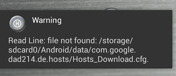

Hier mal eine Debug Version nur für die bei der sie nicht Läuft
wenn Fehlermeldungen kommen am besten mal ein Screenshot machen.
wird die Datei nicht angelegt oder ist das cfg File vorhanden.
Selber mal getestet die Meldung kommt wenn die CFG Datei nicht Vorhand ist ist und sollte nur einmal kommen anschließend wird sie angelegt.
Ist also normal die Fehlermeldung wird auch ignoriert und das Programm läuft weiter wenn allerdings die Meldung immer kommt stimmt was nicht.
Datei ist vorhanden bzw wird erstellt.
Die Meldung auf dem Screenshot kommt auch nur beim Erststart der App.
Beim wiederholten Öffnen der App kommt keine weitere Meldung bzw andere Reaktion der App.
LG
Und das ist schlecht und weis nicht woran es liegt
für die erste Fehlermeldung habe ich noch eine Idee um das zu vermeiden
der Datei Lese Befehl bringt keine Fehlermeldung wenn nicht vorhanden.
ist aber etwas mehr Aufwand an die erste Zeile zu kommen
als der Datei Lesebefehl mit der man eine Bestimmte Zeile auslesen kann
der bringt aber bei Debug eine Fehlermeldung (Wenn die Datei nicht Vorhanden)
das ist aber wahrscheinlich nicht das Problem das bei dir die nicht mehr läuft.
Ich hoffe das mir der Tasker mit die App Factory keine Strich durch die Rechnung gemacht hat
und mit dem letzten Update eine Verschlimmbesserung eingebaut hat.
