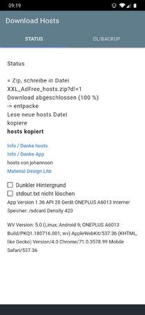

Seit heute schreibt bei mir die App keine Hosts mehr in die entsprechende Datei rein...
Trotz Berechtigung und positiver Rückmeldung der App...
Noch jemand mit dem Problem?
hast du schon länger Android 9?
Kannst du mal stdout.txt nicht löschen aktivieren? dann sollte die Datei auf der sdkarte (/sdcard/stdoutdscrpt.txt) zu finden sein und du könntest den text hier reinkopieren.

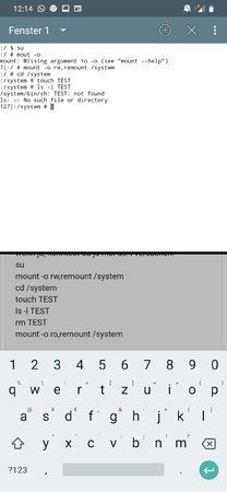

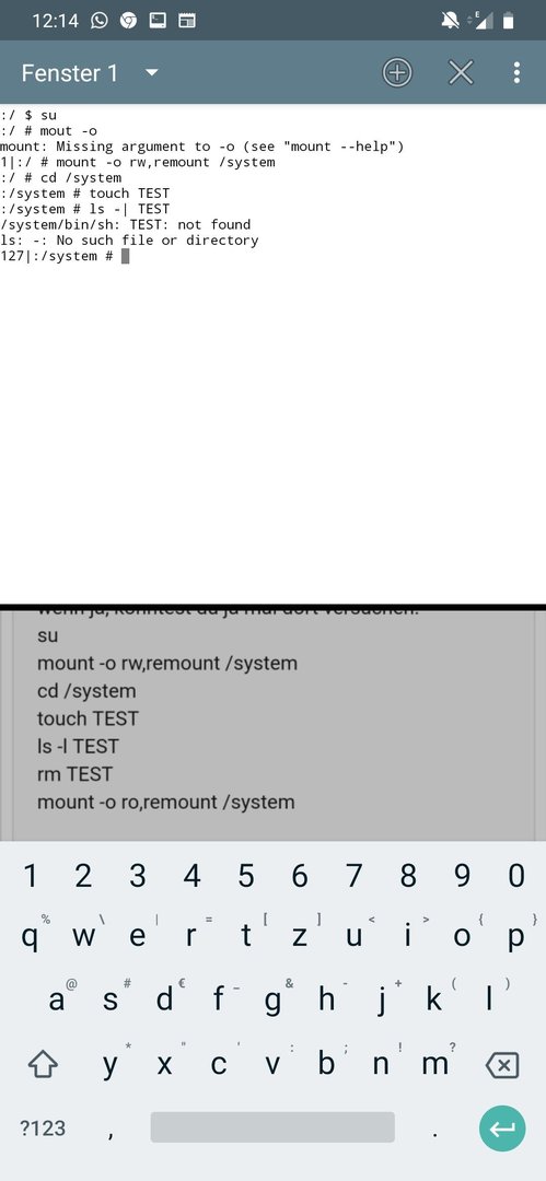

Getestet
Kann keine Datei
vetzki schrieb:
Hast du zufällig einen terminal installiert?
wenn ja, könntest du ja mal dort versuchen:
su
mount -o rw,remount /system
cd /system
touch TEST
ls -l TEST
rm TEST
mount -o ro,remount /system
um zu sehen ob der remount und eine datei erstellen dort klappt (wenn ja liegts vmtl. nicht daran)
Getestet,
Kann keine Datei schreiben...

ist das ein
Code:
l
oder
Code:
Reaktionen: nik
