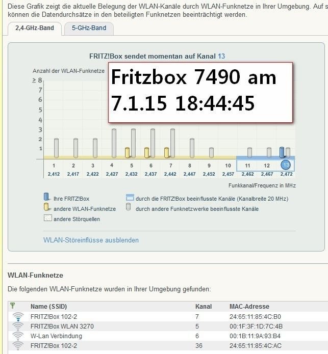

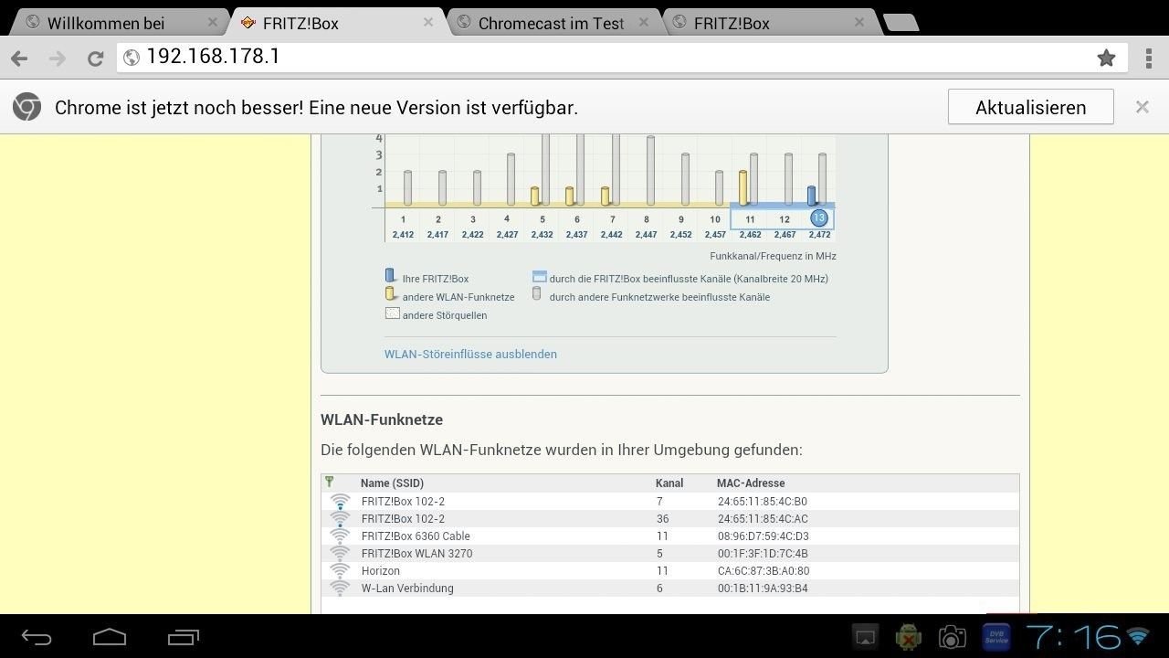

ich schreibe mal hier im Forum, weil ich nicht mehr weiter weiß, was ich noch machen kann. 1&1 hat schon 2x meine Fritzbox gewechselt (wo findet man sonst so einen Service?) aber trotzdem gibt es keine Lösung meines Problems.
Ich habe in einem Einfamilienhaus im Dachgeschoß (2.Stock) eine Fritzbox 7490 (Firmware 6.23), im ersten Stock einen Comag Sat Smart TV HD Android (das ist ein Sat-Receiver mit Android Version 4.0.4 - natürlich ist auch eine Sat Schüssel angeschlossen für herkömmliches Fernsehen) an dem mein LCD TV hängt und der per WLAN mit der Fritzbox verbunden ist. Im Erdgeschoß steht noch eine Fritzbox 7390 die mit Kabel als 2. WLAN Netz an der Fritzbox 7490 im 2. Stock hängt. Und letztlich gibt es noch einen Nas-Server der per Kabel im Netz hängt.
Dieser Aufbau soll erlauben, dass der Sat-Receiver per WLAN die auf dem Nas-Server gespeichten Filme (meist im MP4 Format) abruft und am LCD TV wiedergibt. Dazu muß der Sat-Receiver sich entweder mit der Fritzbox im 2. OG oder der Fritzbox im EG per WLAN verbinden. Und das hat alles schon mal einwandfrei funktioniert.
Seit einiger Zeit geht das nicht mehr. Abzuspielende Filme werden entweder gar nicht gestartet (die App MX Player unter Android zeigt nur die Sanduhr) oder er spielt 1 Sekunde und stockt dann wieder für 20 Sekunden.
Ich kann dann versuchen, den Comag Sat Receiver mit der Fritzbox 7390 im EG zu verbinden. Das funktioniert manchmal, manchmal auch nicht. Gehe ich auf die WLAN Einstellungen und wähle die 7390 Fritzbox aus, passiert es, dass ständig zwischen den zwei WLAN Netzten versucht wird umzuschalten.
Wenn die Verbindung klappt, kann ich Filme einwandfrei wiedergeben.
Natürlich habe ich auch den Kanal an der Fritzbox 7490 schon geändert und mir anzeigen lassen, welche anderen WLANs in der Nachbarschaft vorhanden sind. 2 Screenshots attache ich.
Was kann die Ursache sein, warum die WLAN Verbindung so unterschiedlich ist? Hat jemand eine Idee? Wie kann ich evtl. aufzeichnen, welche WLAN Netze in der Nachbarschaft vorhanden sind?
Vielen Dank für Eure Hilfe.

Wie lauten die IP-Adressen der beiden Fritz!Boxen? Nicht, das es hier ein simpler IP-Adress-Konflikt ist.
EDIT: Wieso verwendest du eigentlich zwei verschiedene SSIDS für die beiden WLAN?
@Thyrion
ich verwende deshalb 2 unterschiedliche SSIDs, damit ich erkennen kann, zu welcher Fritzbox sich der Sat Receiver (und auch mein Smartphone und Tablet) verbunden hat. Es ist mir klar, dass wenn beide die gleiche SSID
haben, die Geräte sich selbst das WLAN aussuchen.
Die Fritzbox 7490 hat als IP 192.168.178.1 (das ist ja der Standard) und die Fritzbox 7390 hat 192.168.178.2. Das habe ich in dieser FB eingestellt. Und
so kann ich von meinem PC im Netzwerk beide FBs anschauen.
Inzwischen habe ich auf der URL von AVM
Zwei FRITZ!Boxen für gemeinsamen Betrieb einrichten | FRITZ!Box 7490 | AVM Deutschland
noch ein paar Hinweise zur Einstellung gefunden und so gesetzt wie
angegeben. Jetzt bin ich mal gespannt, ob das heute Abend noch
funktioniert.
