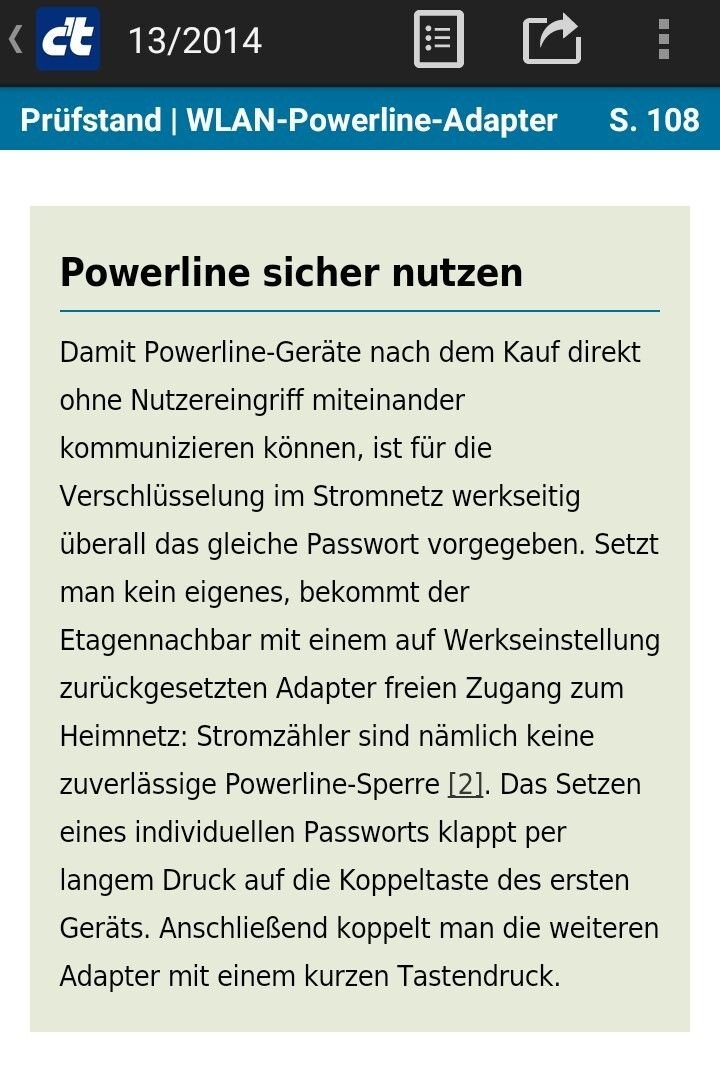

c't hat auch Powerline-Adapter getestet:
WLAN-Powerline-Adapter vergrößern die Funkabdeckung daheim | c't Magazin
und
c't Testguide | c't Magazin
