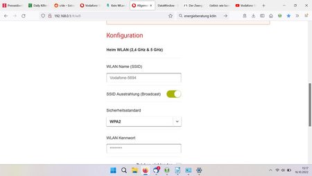

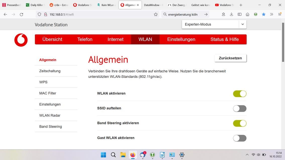

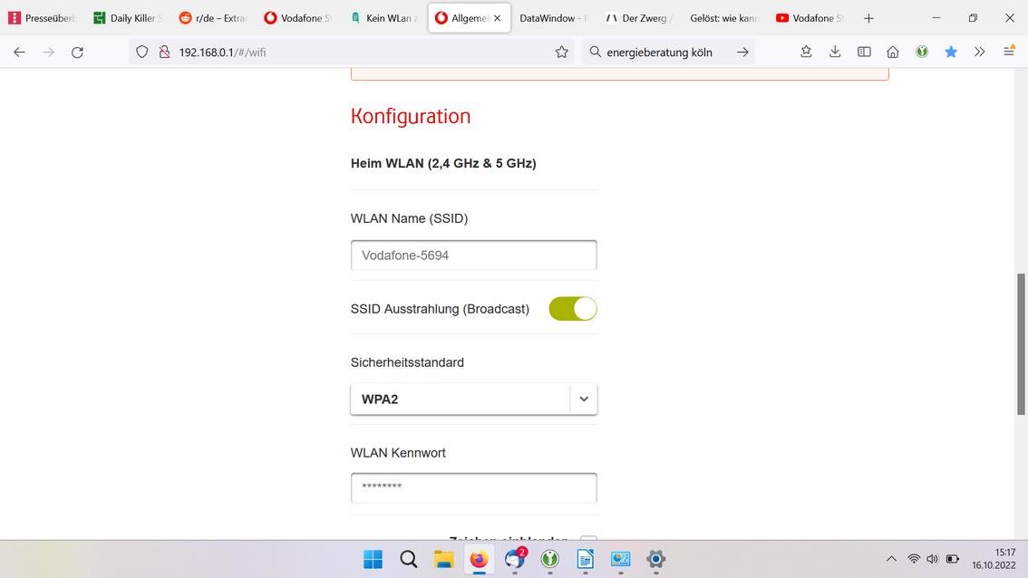

Habe mal zwei Screenshots angehangen, die das Menü zeigen unter dem Reiter Wlan.
In einem älteren YT-Video ist an der STelle die Möglichkeit jeweils das 2,4 oder 5GHZ Wlan zu deaktivieren.
Ist das jetzt nicht mehr möglich?

@neukriggebach
SSID aufteilen aktivieren, danach hast du darunter beide Netze.
Es reicht auch, wenn du jeweils einem eine andere SSID gibst.

neukriggebach schrieb:
gucke ich mir die Bandsteering-Ausnahme mal an.
auf dem ersten Screenshot in Post #7 links unter BandSteering.
Da kannst du dann Geräte als Ausnahme festlegen die nicht gesteuert werden sollen.
Wichtig dabei, du musst in den Eigenschaften des WLAN Netzes, an deinem Smartphone einstellen das die Telefon-MAC genutzt wird und keine zufällige MAC Adresse, sonst funktioniert das mit der Ausnahme nicht.
Je nachdem welche Android Version du hast kann es aber sein, dass du diese Option am Smartphone nicht hast und immer die Telefon-MAC Adresse genutzt wird.
