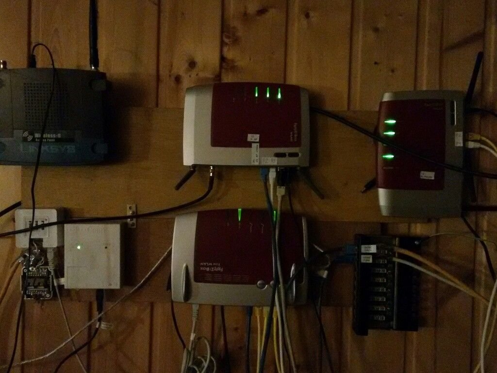

Das schöne an den "Fritten" ist, dass man für diese Modelle wunderbare pigtails für externe Antennen bekommt, und die dann auch entsprechend nachrüsten kann.
Und falls nicht bekannt, und von mir noch nicht erwähnt bitte beachtet die Funkkanal-Überlappung!
Ich habe hier den Betrieb auf den Kanälen 1,5,9,13 wunderbar verteilt... Andere Nutzung stört sich gegenseitig!

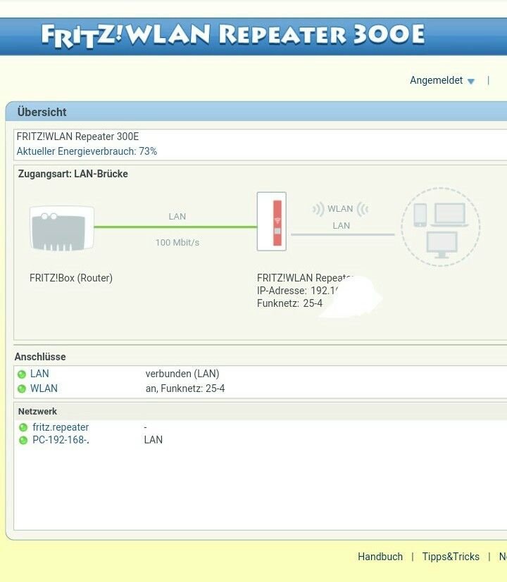

Und die FB und die AVM Repeater arbeiten automatisch bzw manuell auf "wired-Repeater", dabei verhalten Sie sich auf der Funkschnittstelle wie Repeater, aber der Datenverkehr läuft auf dem angeschlossenen Netzwerkkabel. Im Gegensatz zu einem Accesspoint verläuft der Hangover zwischen den AVM Geräten dabei einwandfrei. Ich habe dies an meinen AVM Geräten und als Gegenbeispiel zwischen einem AVM Gerät und einem Linksys Access Point testen können.
(Natürlich kann ich nur für/über Geräte sprechen die ich habe, oder hatte...)

Dort steht auch ein Router, Nas, Patchpanel sprich dort laufen alle Netzwerkkabel zusammen. Ein LAN Kabel geht vom Router direkt nach oben zum nächsten Router per als Access Point läuft.
Dort stehen zwei Rechner daher kann ich die direkt wieder an der Fritzbox dort anschließen.
Im Hintern Teil sind jeweils 1 Powerline Adapter ich bezeiche sie als Empfänger.
Der 1. Den ich als Sender bezeiche steckt im Keller direkt an der ersten Fritzbox die auch das Internet herstellt.

An jedem dieser Netzwerkdosen kann dann ein WLAN-Repeater mit Netzwerkbuchse angeschlossen werden um dein vorhandenes WLAN zu erweitern – es wird damit kein weiteres WLAN aufgebaut – es ist das gleiche!

Ich benutze 3mal AVM 300e in meinem Haus: Derzeit ein Dreierpack im Auktionshaus für 30 eur: avm 300e | eBay : Netzwerkanschluss; 2,4 oder 5 GHz; max300MBit – was kein Smartphone ausnutzt, oder?
